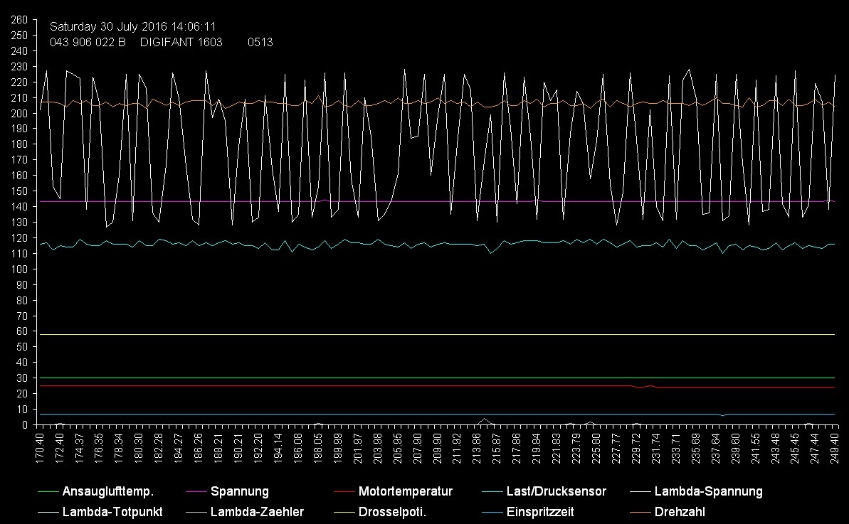

Hier die Eingangsdiagnose dieses Steuergerätes
Heute, 27.10.2008, ist Chris nochmal gekommen um unseren guten, deutschen Kaffee zu trinken ;-) Wobei mein Kaffee eher eine dünne, schwarze Brühe ist. Danke Chris, dass man es deinem Gesicht nicht ansehen konnte.
In dieser Zeit hab ich die Batterie wieder umtauscht, das Steuergerät gewechselt, eine Leitung zur Ansteuerung des Benzinpumpenrelais vom Steuergerät zum Sicherungkasten im Kofferaum verlegt, eine Sicherung getauscht da der Warnblinker nicht ging, die Zündung eingestellt und eine Grundeinstellung gemacht. Jetzt war der Zustand absolut zufriedenstellend. Und nach einer kleinen Probefahrt konnte Chris auch schon wieder nach Hause fahren.
Hier noch das Diagramm der Abschlußprüfung
