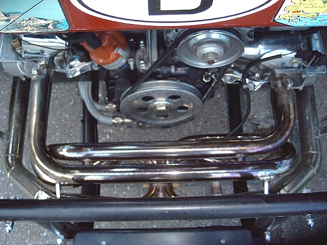

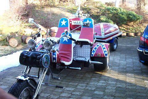

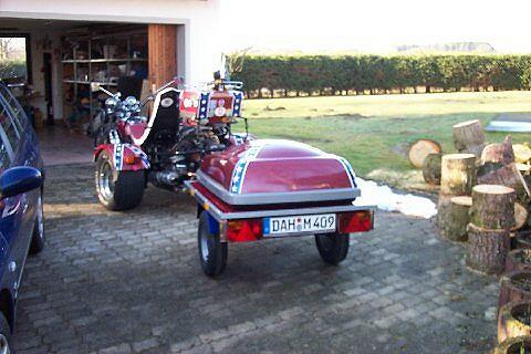

Habe das Rassler Trike 1990 neu gekauft mit einem AD Motor 44 Ps dann umgebaut auf 1600 ccm mit Schleicher Nocke 296°.
1999 dann umgebaut auf ACD Motor mit Kerscher Chip auf 54PS mit Boom G-Kat Anlage.
Im Januar 2005 umgebaut auf 1776ccm mit Rumpfmotor von Bernauer.

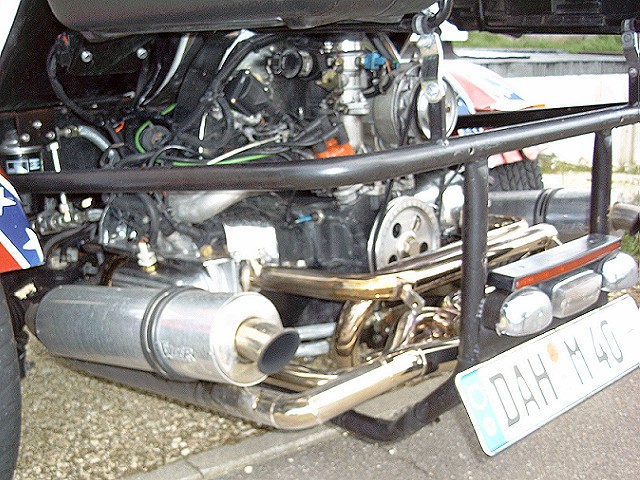

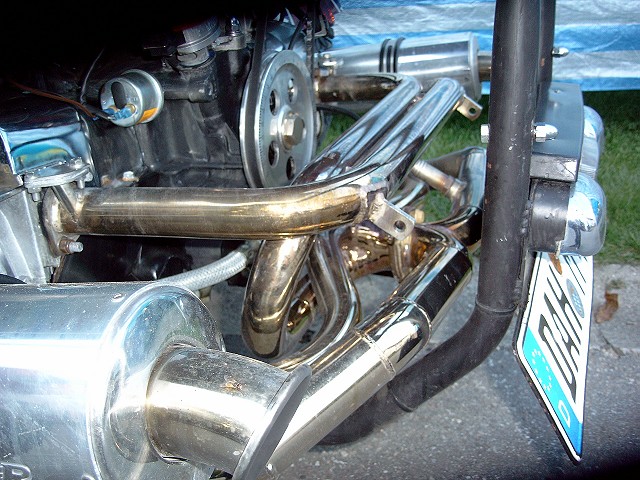

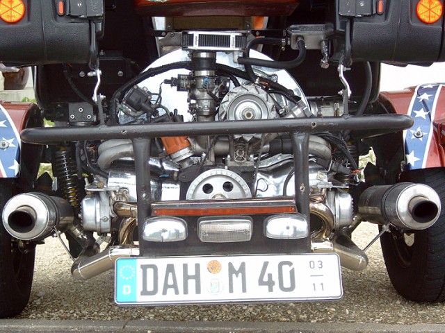

ACD mit 90,5 Mahle-Kolben bestückt, ner 276° Nocke Eigenanfertigung, bearbeiteten Köpfen, Verdichtung 8,8:1 Keine Änderung des Steuergerätes, die Einspritzzeit wird verändert durch den Umbau des Temperaturfühler vom Kopf in den Ventildeckel. Dadurch wird dem Motor ein kälterer Zustand simuliert und die Einspritzzeit wird länger. Die Zündung wird auf 7,5 Grad vor OT eingestellt. Der Motor hat eine Schwungscheibe die auf 4,4kg erleichtert wurde. Die Leistung beträgt ca. 75PS.

Inzwischen fährt Max schon einige Zeit wieder mit dem Motortemperatursensor dort, wo er hingehört, nämlich am Zylinderkopf. Dafür hat er einen auf seinen Motor angepassten Chip im Steuergerät. Erfolg dieser Aktion: Der Durchzug ist wesentlich besser, größere Höchstgeschwindigkeit (wobei das im Trike ja nicht unbedingt relevant ist) sowie geringerer Spritverbrauch. Im Moment noch geschätzte Mehr-PS ca. 5-10. Der Prüfstand wird da noch ein genaues Ergebniss bringen. Ach so, der Chip stammt von mir (Manfred).

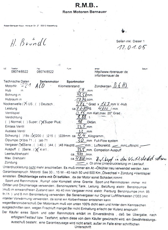

Die genauen Motordaten
| Hub | 69 mm |
| Bohrung | 90,50 mm |
| Hubraum | 1776 ccm |
| Nockenwelle US | 276° x 107 mm V-Hub |
| Ventilspiel (keine Hydros mehr) |
0,15 mm kalt max. 20°C |
| Verdichtung | 8,88 : 1 |
| Kraftstoff Super Plus | 98 Oktan |
| Einlass Ventil | 35,5 mm |
| Auslass Ventil | 32 mm |
| Schwungscheibe | 200 mm ca. 4,4 kg |
| Ölpumpe | 30 mm Full-Flow system |
| Auspuff | 4 in 1 35,5 mm |

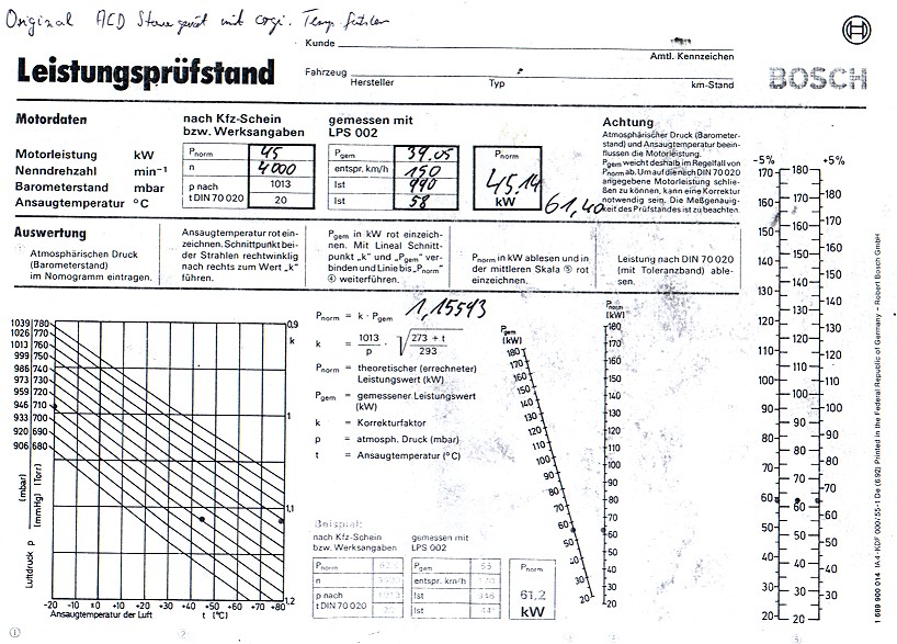

Dieser Motor wurde vom Tuner mit einer Leistung von 70 - 75 PS angegeben.
Die Anpassung von Einspritzung und Zündung erfolgte durch das Versetzen
des Motortemperatursensors vom Zylinderkopf in den Ventildeckel. Bei einem
Lauf auf dem Leistungsprüfstand (am 20.6.2005) erbrachte der Motor in
genau dieser Zusammenstellung sowie mit einem 1600i Kerscher Chip 45,1 kW
bei 4000 U/Min. Das sind ca. 61 PS.
Mit dem Motortemperatursensor an seiner richtigen Position und einem Chip
(1803) von mir erbrachte genau der gleiche Motor am gleichen Tag auf dem
gleichen Leistungsprüfstand 57,3 kW bei 4100 U/Min. Das sind dann ca.
78 PS. Da ist glaube ich jeder weitere Kommentar überflüssig

Ich komme gerade vom Bernauer zurück,gut das Du mein Grinsen im Gesicht
nicht sehen kannst.
Mit dem 1803 Chip haben wir mit originalen Fühler 57,3 kw gehabt mit
dem Temp-fühler im ventildeckel waren es 59 kw
Mit dem Originalen Chip sind es 45,1 kw mit Tempfühler im Ventildeckel
47,3 kw.
Daten Blätter bringe ich dir mit.
Der Chip 1803 fährt sich toll ,hat einen super Durchzug im
Teillast,beschleunigt auch gut bis Vollast rauf. Der Benzinverbrauch liegt
bei ca. 9,2 ltr.
Gruß Max

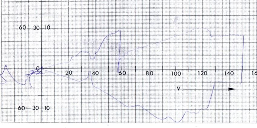

Und hier noch die Diagramme vom Leistungsprüfstand:
Motordaten Original Chip 47,3 kW Original 47,4 kW Daten 1803 Chip 57,3 kW 1803 Chip 57,3 kW Daten
