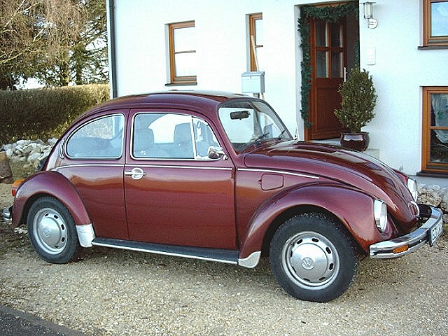

| Motornummer: | Ersatzmotor - keine Nummer |
| Besitzer: | Moritz Graf |
| Ort: | 89346 Bibertal |
| Modelljahr: | 1995 |
| Registernummer: | 336 |
| Aufnahmedatum: | 10.01.2008 |
Erstzulassung: 05.02.1996
Lacknummer: VW L C3T indianrot perleffect
Soweit erkennbar ist alles im originalen Zustand
Der Aufdruck auf dem Nummerschild sowie die Bedienungsanleitung sagt, dass dieser Käfer von Wensauer importiert worden ist.
Bild 2 zeigt ein Schild mit der Fgst.Nr. das an der B-Säule angebracht ist. Die Nummer ist aber auch regulär am Fahrzeugrahmentunnel eingeschlagen.
Bild 4 zeigt eine der typischen und nicht direkt erklärbaren Schwachstellen der 1600i. Der Stift im Dreiecksfenster ist ab.
