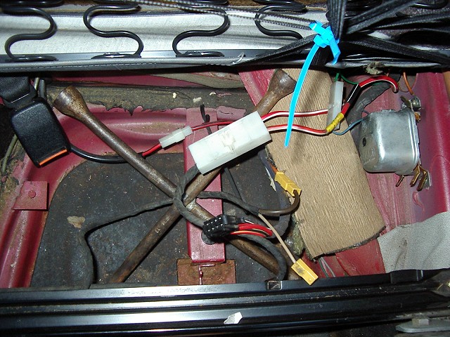

Konnte leider anstelle des Digifant nur einen Metallkubus unter dem
Rücksitz Fahrerseite vorfinden, wo Bosch draufsteht. Außerdem
keinen 28 poligen Stecker, ist alles völllig anders. Weiß nicht,
was die von SKN da veranstaltet haben. Jedenfalls baumeln da 2 Stecker ohne
Anschluss rum, die aber nirgendwo drauf passen. Einer hat glaub ich 8 Pole
und der andere nur einen. Sehr seltsam das Ganze.
Haben die vielleicht das Steuergerät in den Unterboden verpflanzt? Oder
ist dieser Kubus das komplette SKN-Steuergerät.

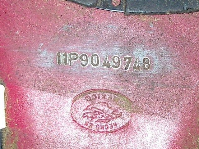

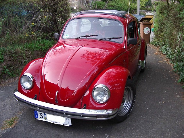

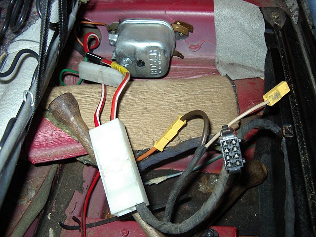

| Ein schönes Rot, ein schöner Käfer | Auch unter der Haube vorn sieht alles in Ordnung aus | Die Fahrgestellnummer sagt, dass es ein 1600i zwischen 1.1.92 und 30.9.93 ist | Aber was bitteschön soll das ? Das Steuergerät hat sich doch in Luft aufgelöst, nur der Halter am Boden ist noch da und kündet von dessen ehemaliger Existenz. |
| Und da ist das komische, silbirge Teil. Ein Bosch Spannungsregler für Gleichstromlichtmaschinen. Aber der ist ja nicht angeschlossen. | Ein schöner 34 Ps Vergasermotor, nur gehört er da wirklich nicht hin. Und auf der angeblichen Drosselklappe steht sicher SOLEX, da von denen die Vergaser sind. | Der Fahrzeugschein sagt aber was ganz anderes. Die Fahrgestellnummer ist identisch mit der obigen am Rahmentunnel. | |
Was gibt es doch für schlechte Menschen. Karlheinz hat für diesen, eigentlich schönen Käfer richtig viel Geld bezahlt. Und so wie es jetzt aussieht, ist es nur noch ein Käfer und kein Fahrzeug mehr. Denn so darf es auf unseren Straßen nicht mehr betrieben werden. Auch eine AU Prüfung nach Euro 2 Norm ist mit diesem Motor nicht zu bestehen.
