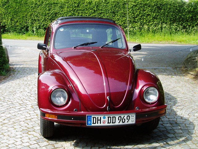

  Erstzulassung: 07/1997
  Gekauft 04/2006
  km  Stand : 46000 km
  E2
  Ich bin der zweite Besitzer.
Fahrzeug ist in einem sehr guten Zustand. Die montierten ATS Felgen mit breiten Reifen und die schwarzen Rücklichter habe ich gegen die Originale ausgetauscht, da für mich ein Käfer immer original sein sollte. Das Fahrverhalten, die Lenkverhalten und der Komfort sind mit den nunmehr installierten VW Felgen und Reifen 165/80 R15 82s (auch nicht original) erheblich besser. Ich habe den Wagen nach dem Kauf von der Fa. Behling in Sottrum prüfen und eine große Inspektion durchführen lassen und folgende Sachen sollten noch erledigt werden: Kurbelwellendichtung und Auspuffanlage mit Wärmetauscher demnächst austauschen. Ich kann die Fa. nur empfehlen.

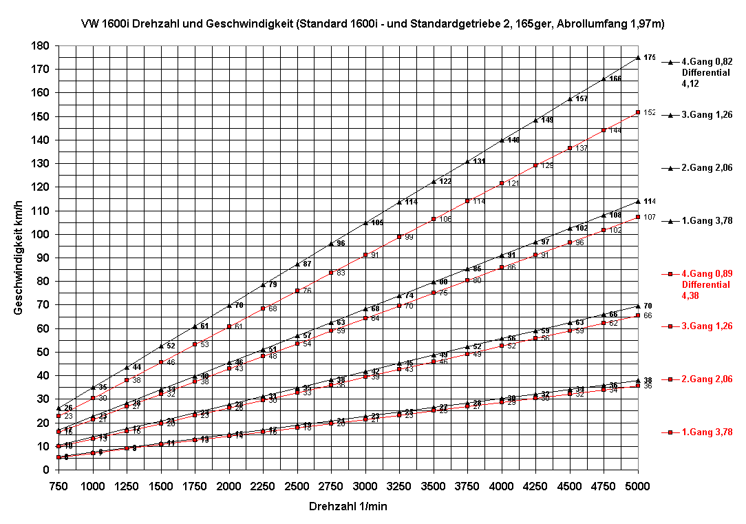

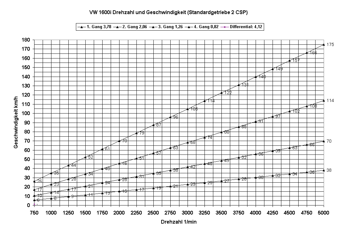

Ich habe mir nun das Getriebe gemäß Anhang einbauen lassen.
Es passt super zum Motor mit Deinem Chiptuning. Mit dem normalen Motor hätte man in der Stadt (50 km/h) Probleme.
Ausserdem steigt die Öltemperatur selbst bei Höchstgeschwindigkeit nach Tacho ca. 150 km/h nicht über 100 ° C (bei Außentemperatur von ca. 6 °C). Wie sich das Ganze auf den Spritverbrauch auswirkt, warten wir ab. Wahrscheinlich werde ich jetzt wegen der geringeren Geräusche auch etwas schneller unterwegs sein.

Diagramm Drehzahl und Geschwindigkeit 1600i mit Standardgetriebe 2 CSP
Diagramm Drehzahl und Geschwindigkeit 1600i Zusammenfassung
