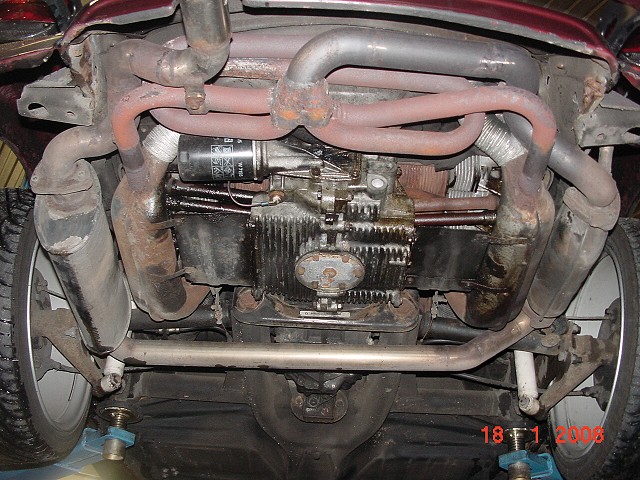

Die 4 in 1 Kat-Lösung mit abgestimmten Rohrlängen von Walter

anbei sende ich dir die Bilder meiner Auspuffanlage. Sie ist jetzt schon
3 Jahre alt und galt als absoluter Versuchsträger.
Da der 1,8er mittlerweile fertig ist und auf den Einbau wartet werde ich sie ein klein wenig ändern, da der Endschalldämpfer etwas zu tief ist.
Um die Ventile einzustellen muss der Schalldämpfer und der Kat abgebaut werden. Durch die Schraubanschlüsse ist dies aber kein Thema. Sofern Hydrostössel verbaut sind ist dies ja sowieso fast nie notwendig.
Der Rohrdurchmesser ab Sammler beträgt 50mm. An der vorhandenen Motorverblechung sind keine Änderungen nötig.
