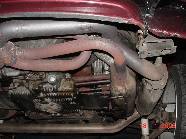

Die 4 in 1 Kat-Lösung mit abgestimmten Rohrlängen von Walter
Thema: 1600i Auspuff
Datum: 18.01.2008 08:45:19 Westeuropäische Normalzeit
Von: Reg.Nr. 076, siehe auch http://www.2und4.com/
Hallo Manfred,
anbei sende ich dir die Bilder meiner Auspuffanlage. Sie ist jetzt schon 3 Jahre alt und galt als absoluter Versuchsträger.
Da der 1,8er mittlerweile fertig ist und auf den Einbau wartet werde ich sie ein klein wenig ändern, da der Endschalldämpfer etwas zu tief ist.
Um die Ventile einzustellen muss der Schalldämpfer und der Kat abgebaut werden. Durch die Schraubanschlüsse ist dies aber kein Thema. Sofern Hydrostössel verbaut sind ist dies ja sowieso fast nie notwendig.
Auserdem ein super großes Lob an dich für deine Arbeit rund um den 1600i.
