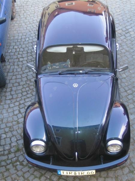

nachdem die Spritpreise ins Unermessliche gestiegen sind und mein Nachbar Lust auf ein technisches Abenteuer hatte, haben wir uns auch an den Gasumbau meines Käfers gewagt.
Er hat mir allerdings von einer ICOM-Anlage abgeraten, da er bessere Erfahrungen mit PRINS gemacht hat.
Die technische Herausforderung bestand allerdings darin, den Gas-Verdampfer zu betreiben und das bei einem Luftgekühlten ohne Kühlwasser. Werner hat dann im Ersatzteilkatalog des VW-Händlers einen Öhlkühler für Golf (Ersatzteilnummer 068 117 021 B oder BX) mit Hilfe dessen er dann einen "Minikühlkreislauf" für den Gas-Verdampfer herstellte.
Werner meinte dann nach dem Einbau, dass die Abmessungen des Käfers genau so gemacht sind, dass der Einbau passgenau hineinpasst (z. B. der Tank hinter die Rücksitzbank, Verdampfer, Wärmetauscher... ;-)
Das Ergebnis kann sich sehen lassen. nach ca. 4000 km läuft alles wie geschmiert, der Motor läuft (scheinbar) etwas seidiger, der Verbrauch Gas beträgt ca. 9,5 l bei Autobahnbetrieb (ca. 110km/h) dazu kommt aber noch der Spritverbrauch bis der Motor auf Gas umstellt. Damit ergibt sich ein Mehrverbrauch insgesamt (Gas und Benzin) von ca. 20%. Dafür kostet der Liter Gas aber auch nur 71 Cent :-) Die Reichweite hat sich auch erheblich erhöht! In den 60l Zylindertank passen ca. 55 Liter Gas - das reicht umgerechnet für ca. 580 km.
Und das Ganze natürlich mit deinem Steuergerät, das für einen spürbaren Spassschub gesorgt hat. Da macht das Käferfahren Spaß!!
