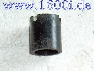

Nun kann man die Schaltereinheit beiseite legen. Es gilt nun die Kunststoff-Hüles abzuziehen. Ich mache das mit einer Kombizange, deren Backen ich mit je einem Stück Siliconschlauch verpackt habe. Diese Zange ist auch ideal für viele Arbeiten im Haushalt. Wenn man damit die Hülse umfasst, kann man diese drehen und dabei auch abziehen.
So, die Hülse ist jetzt auch ab.

Abziehen der 26mm Adapterhülse 191 419 514 A vom Lenkrohr
Einen herzlichen Dank an Wolfgang (ehem. #309) für diese Bilder
U.35L FACOM FRANCE GRIFFE LONGUE L
04.11.2008 Ich hatte mir kürzlich dieses Werkzeug auch mal ausgeliehen. Damit geht es wirklich einwandfrei.
Die auf dem Bild ersichtliche Spitze ist abnehmbar und beim 1600i nicht unbedingt nötig. Trotz der massiven Bauweise kann das Zusammenhalten der Backen mit einer Zange nötig bzw. hilfreich sein.
Eine Demontage dieser Hülse (sofern verbaut) ist z.B. auch nötig, wenn das Zündschloß erneuert werden muss.
