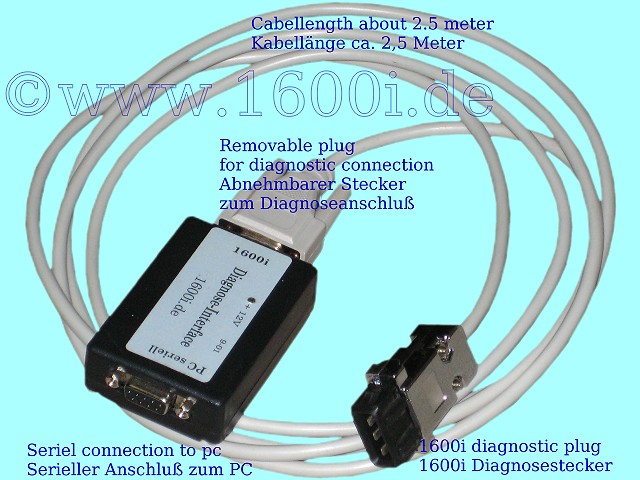

Das Kit wird nach wie vor von mir selber gefertig und ist absolut werkstatttauglich. Im Gegensatz zur ersten Version, diese hatte noch Optokoppler basiert dieses Interface auf einem speziellen SMD Chip zur Pegelwandlung
Am Diagnoseanschluß des Kits kann auch statt des 1600i-Diagnosekabels ein OBDII-Kabel zum Anschluß an neuere Fahrzeuge verwendet werden sowie an diesen ein sog. 2x2 Kabel zum Anschluß an ältere Fahrzeuge aus dem VW-Konzern. Ich hoffe ihr versteht, dass es dafür von mir aber keine weitere Unterstüzung gibt.

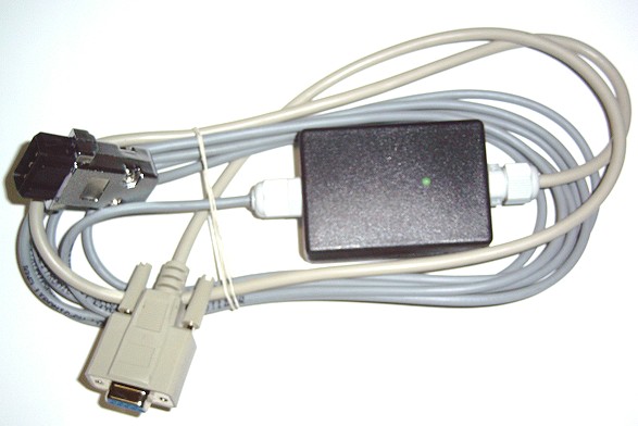

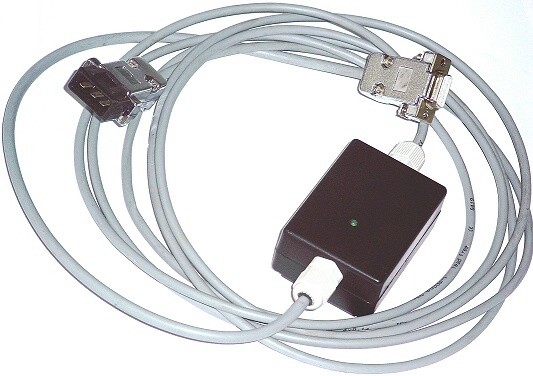

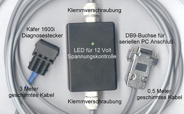

Ein auf ISO 9141 (OBD) basierendes Interface zum Anschluß des Diagnoseausganges des Käfer an einen PC mit serieller Schnittstelle. Das Interface hat auf der einen Seite ein 0,5 Meter langes abgeschirmtes Kabel mit einer seriellen DB9 Buchse (passt an den PC), auf der anderen Seite ist ein 3 Meter langes abgeschirmtes Kabel mit dem passenden Anschlußstecker (3-polig) für den Käfer Diagnoseausgang. Mit dieser Kabellänge ist auch eine Messung während des Fahrbetriebes möglich. D.h. Daten können per VAG-COM LOG oder VAG-SCOPE in Echtzeit mitgeschrieben werden.
Mit einem 17" Bildschirm und einer Auflösung von 1024x768 entspricht das obige Bild ungefähr der Originalgröße. Das Interface wird von uns selbst in kompletter Eigenleistung hergestellt. D.h. vom Ätzen und Bohren der Platine (seit 1.1.2005 lasse ich die Paltinen industriell herstellen), übers Bestücken und Löten bis zum abschliessenden Test an einem 1600i Käfer. Das Interface hat eine LED, damit man erkennt, ob die Stromversorgung vom Käfer kommt. Die Hardware ist verpolungssicher und auch am Steuergerät kann eigentlich kein Schaden auftreten. Die Platine ist in einem stabilen Kunstoffgehäuse verbaut. Die beiden Kabel sind mit Klemmverschraubungen gegen herausziehen gesichert.

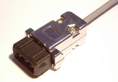

17.2.2005 Ab sofort ist der Anschlußstecker an die Diagnosebuches des 1600i wesentlich besser ausgeführt. Diesen neuen Stecker kann man sehr gut in die Hand nehmen und das Kabel ist mit einer Klemme im Steckergehäuse gegen herausziehen geschützt.
Und hier nochmal die neue Ausführung komplett:

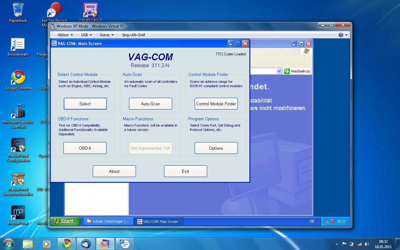

Die Software wird auf einer CD mitgeliefert. Es wird die englische VAG-COM Version 311.2-N verwendet. Nach der Installation und der ersten Inbetriebnahme (Fehlercodes auslesen) des Interfaces meldet das System eine spezielle Serienummer. Anhand dieser Nummer bekommt der Benutzer einen Freischaltcode um die Software als Vollversion verwenden zu können. Die Zustellung dieses Freischaltcodes dauert ca. 48 Stunden.

Serielles Anschlußkabel 0,5 Meter lang mit DB9 Buchse. Belegung Pin 2 RxD (braun), Pin 3 TxD (weiß), Pin 4 DTR (grün), Pin 5 GND (grau), Pin 7 RTS (gelb).
ISO 9141 Anschlußkabel 3 Meter lang mit 3-poligem VW-Käfer-Diagnosestecker. Belegung Pin 3 Plus 12V (grün), Pin 2 Masse (braun), Pin 1 K-Line (weiß). Die vierte, gelbe Leitung im Kabel ist mit der L-Line belegt.Diese wird zum Anschluß an das Käfer-Steuergerät aber nicht benötigt.
Zum Öffnen des Gehäuses (z.B. zum Trocknen nach Wasserschaden) sind vorher die beiden Kabelverschraubungen am Gehäuse zu lösen. Danach können die vier Schrauben des Gehäuses rausgedreht und das Gehäuse geöffnet werden. Die Platine selbst ist wiederum mit vier Schrauben und Kunststoffbeilagscheiben am Gehäuseboden verschraubt. Beim Zusammenbau ist darauf zu achten, daß die Kabel rechts und links an der LED vorbeigehen und daß die LED in der kleinen Öffnung im Gehäusdeckel zu sehen ist. Dazu müssen die Kabel in den Klemmverschraubungen frei beweglich sein.
