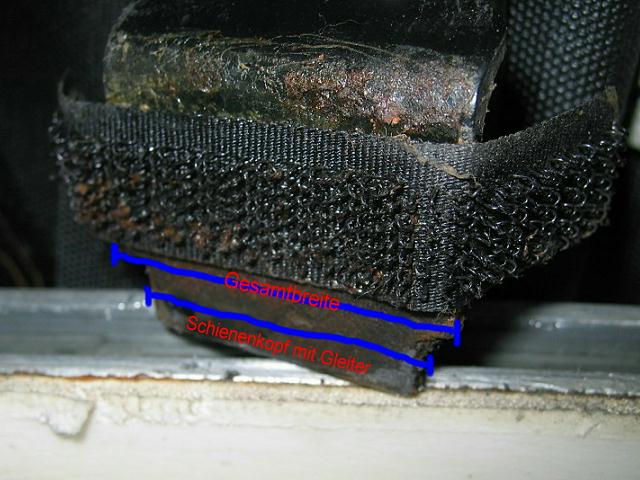

Kunstoffkappe für die Gleitschiene
Thema: Re: Gleitstücke Tipo
Datum: 19.08.2005 17:06:31 Westeuropäische Sommerzeit
Von: heribertschulz@t-online.de
Kunstoffkappe für die Gleitschiene: Teflonblock zuschneiden (6-7mm stark), entsprechend der Gesamtbreite der Gleitschiene kürzen, eine ca. 2,1mm breite Nut fräsen, entsprechend der Breite des Schienenkopfes, Kanten abrunden, aufstecken, Schiene einhängen, fertig!
Die Maße können variieren. Deshalb vorher messen.
Gruß Heribert
