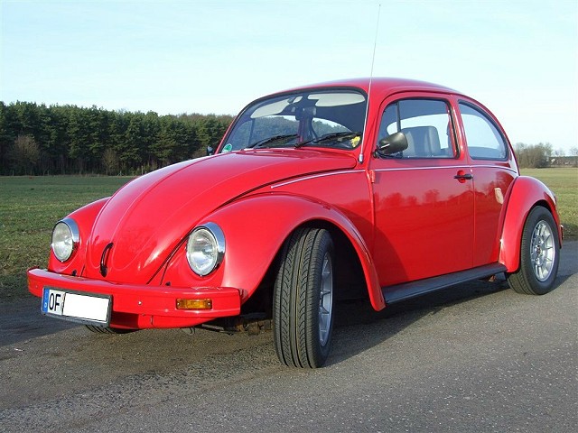

Erstzulassung: 12/1995
Der Wagen wurde vom Vater meines Kollegen bei Minimal für 16.666,- DM
gekauft und für Hausbesuche des Arztes eingesetzt. Nach dem plötzlichen
Ableben des Halters wollte den Käfer in der Familie niemand haben. Das Auto
sah schlimm aus, war völlig ausgeblichen und verdreckt. Allerdings nur orig.
26.000 km und Serviceheft vollständig abgestempelt. Der Käfer wurde von mir
dann für Kleingeld übernommen und im Winter 2008/2009 zerlegt und in der
orig. Farbe neu lackieren lassen. Diesmal allerdings in drei Schichten mit
Klarlack. Rost hatte ich fast keinen, ich musste nichts schweißen. Komplette
Bremsanlage inkl. Bremssättel ersätzt, da durch lange Standzeiten alle hydr.
Teile innerhalb einer Saison undicht wurden.
In diesem Winter habe ich dann noch eine verst. VA von CSP eingebaut und
Ronal-Kleeblattfelgen montiert, die ich neu pulvern lies. Da die Felgen
keine Zentrierbohrungen für die Radschrauben haben, musste ich hier
Flachbundschrauben verwenden. Aus diesem Grund war zunächst eine
Mittenzentrierung der Felgen nicht gegeben. Ich habe mir dann in einer
Dreherei für die Radnaben vorne und Bremstrommeln hinten Zentrierringe
drehen lassen. Nun läuft alles super rund. Den Tuningchip von Manfred kann
ich nur empfehlen. Das Auto läuft damit definitv besser!
