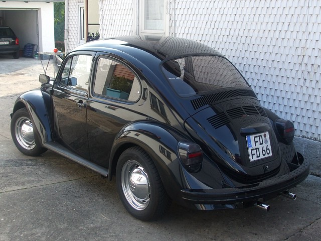

Erstzulassung 09.07.1997
Käfer 1600i 34kW/46PS Schwarz
Mangels Chromfelgen 5,5 X 15 ET-25 195/60/15
Schadstoffklasse: Euro 2
Verbrauch liegt bei ca. 8,5L/100 km
Motor:Tuningchip 1603 , K&N Luftfilter, HJS Kat,
Edelstahl-Wärmetauscher
Fahrwerk: Spax Stoßdämpfer
Extras: Tacho mit Plasma-Tachoscheibe, Autometer-Drehzahlmesser,
Ausstellfenster hinten, Verglasung in Bronze
Schwierigkeiten:
1. Ausgehen des Motors an der Ampel -- kalte Lötstelle an einem Relais -- Fehler behoben
2. Steuergerät defekt -- Benzinpumpenansteuerung-- Fehler durch Manfred behoben
