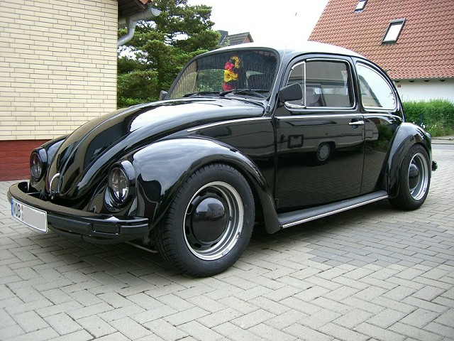

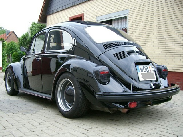

Das Fahrzeug wurde von Sommer 2000 bis Sep. 2003 abgemeldet, um Restaurierungsarbeiten durchzuführen. Das Fahrzeug habe ich komplett zerlegt, damit Rost entfernt werden konnte, der leider zwischen Bodengruppe und Häuschen entstand (Schaumdichtung weggebröselt). Bei der Gelegenheit bekam das sonnenausgeblichende rote Häuschen gleich eine neue Lackierung in Uni-Lackschwarz.
Weitere Umbauten:
Klarglasscheinwerfer, schwarze Blinker und Rückleuchten, Stoßstangen, Ausstellfenster hinten, Alublenden Schalttafel, Recaro Sportsitze, schwarzer Kunstlederhimmel, elektrische Kofferraumentriegelung, Zetralverriegelung mit Fernbedienung + Alarmanlage, verstellbare Vorderachse, Koni rot, 5 1/2 und 7 Zoll Stahlfelge mit Mooncap, 195 / 60 R15, K&N-Luftfilter,...
Motorumbau: Hubraumvergrößerung auf 1776ccm 90,5er Kolben, erleichterte Schwungscheibe, berarbeitete Kurbelwelle, Nockenwelle, Zylinderköpfe, Steuergeräteanpassung.
Abgasanlage: Eigenbau
