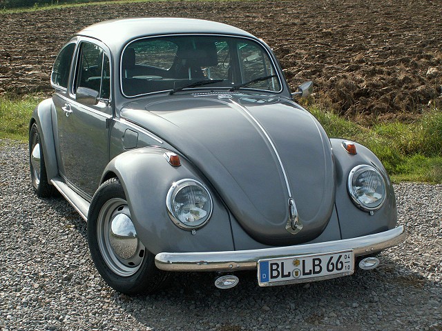

- Jubi Käfer BJ. 1985 mit Umbau auf BJ. 1967 Optik
- 1800i Motor, 53 KW mit Euro 2, eingetragen in Verbindung mit dem HJS KAT
- Umbau auf Schräglenker mit Porsche 944 Federschwertern
- Porsche 914/901 5-Gang Getriebe
- Durch die lange Übersetzung im 5. Gang drehzahlschonende Fahrweise möglich
- Scheibenbremse rundum gelocht, vorne innenbelüftet + Bremskraftverstärker
- Ausstellfenster hinten, alle Scheiben in Grünglas, vorne + Grünkeil
- Scheinwerfer vom Porsche 911 T E S mit doppel H1
- Sitze vom BMW E 30 in Kunstleder mit passender Rückbank
- Reifen 195/65 R15 auf Stahlfelgen vom 914er mit passenden Distanzscheiben
