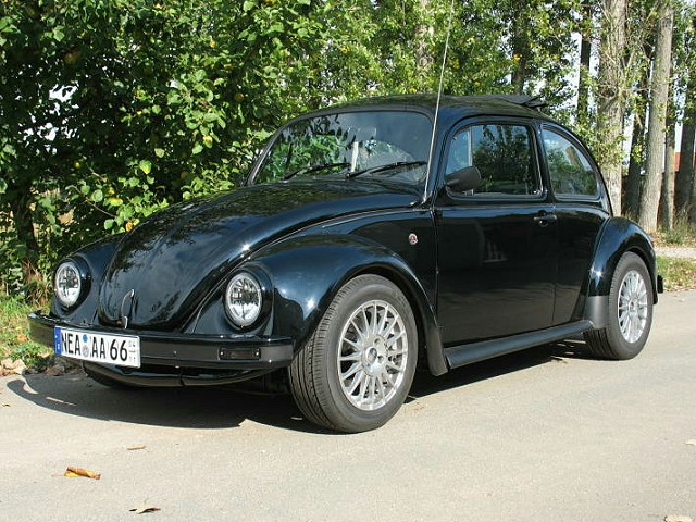

Erstzulassung: 12.95
Motor:
| Bohrung x Hub | 92mm x 69 mm (1835) |
| Nockenwelle | Engle W 100 (Stößel Serie) |
| Ventildurchmesser | Einlaß: 39 mm |
| Auslaß: 32 mm | |
| Federn Serie, Einlaßkanäle geglättet und minimal erweitert, Brennraum poliert | |
| Verdichtung | 8,9:1 |
| Schwungrad | ca. 2 Kg erleichtert |
| sonst mechanisch Serie | Nebenbei Umbau auf Full-flow, Org. Kühler entfernt und Gebläsekastenabgang hierzu verschlossen. |
| Getriebe | Umbau auf Antrieb 3,875:1 und 4. Gang 0,89:1 |
| Reifen | HA nun 205/55 R 16 |
Fotoupdate
