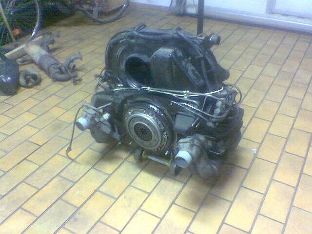

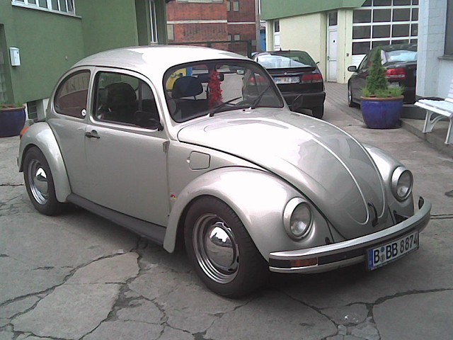

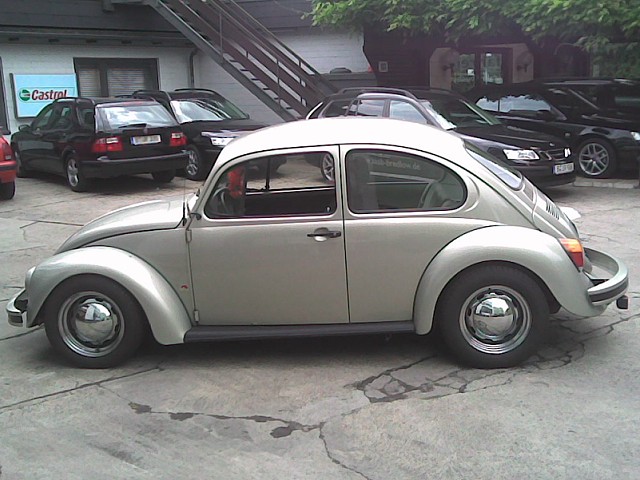

Am 3.8.2005 gebraucht bei einem Händler mit 38 Tkm gekauft, inzwischen verstellbare VA eingebaut, rote Konis vorne und hinten, 195/60 R15 vorne und 195/65 R15 hinten auf Mangels Chromfelgen 5,5Jx15,
Ölkühler Anfang 2006 bei ca. 45 Tkm erneuert, Kupplung erneuert, dank der 1600i Seite läuft der Käfer jetzt nach über einem Jahr endlich vernünftig (DK-Einstellung und schlampig verlötetes Relais, da kommt man ja von alleine nie drauf!)
