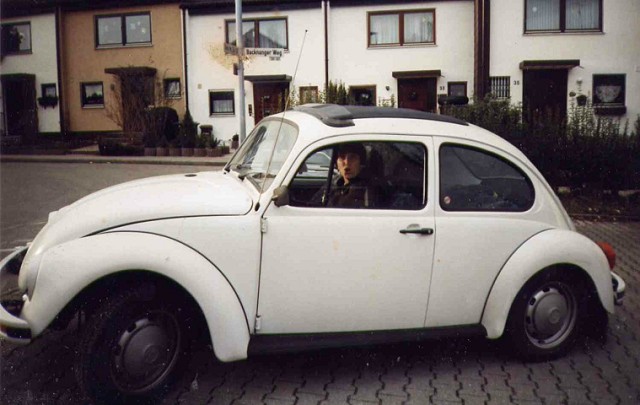

Meinem Käfer habe ich inzwischen Schlafaugen, Wolfsburg-Emblem, Sonnenschute, Sonnenfaltdach und Gepäckträger verpaßt. Die Sonnenschute ist was ganz Besonderes: die hatte seinerzeit nur unsere Landärztin!
Mein Käfi wird nur in der "salzfreien" Zeit gefahren.
Hydrostößel gewechselt. Kein durchgreifender Erfolg am zweiten Zylinder. Stärkere Federn für Öldruckregelkolben von Fa. Kummetat und Warmfahren mit Hochziehen der Drehzahl bringen aber immer Abhilfe. Klappern des Ventils tritt aber nur selten auf.
Ein aktuelles Bild findest Du in der Anlage. Inzwischen kann ich auch eine Volldiagnose durchführen (2 Sterne).
