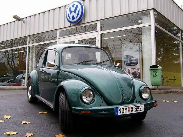

Hallo Manfred.
Da ich meinen grünen jetzt bald schon zwei Jahre habe, dachte ich es wird mal Zeit für ein Update.
Im Mai 2006 habe ich den Käfer abgeholt. Er lief sehr schlecht und ließ sich nicht schalten. Der Auspuff war auch völlig vergammelt. Nach diversen Grundeinstellungen, viel (telefonischer) Hilfe von Manfred, einem neuen HJS Kat samt Sammelrohr und Lambdasonde läuft der Motor wieder einwandfrei.
Das Getriebe schien wohl defekt zu sein, da habe ich es gegen ein schön lang übersetztes AO Getriebe getauscht.
Der Verbrauch liegt so in etwa bei 7,5-8l.
Einen Unfall schien der Käfer auch schon gehabt zu haben. Jedenfalls ist eine neue Nase angeschweißt. Nicht ganz gerade aber die Haube geht mit etwas Geduld zu.
Fotos schicke ich dir noch mal, wenn er wieder angemeldet und sauber ist.
  Christoph

10.04.2008 17:23
Noch mal eine Ergänzung zu meinem Beitrag.
Verbrauch mit E85 liegt bei 10-11l. Hauptsächlich Kurz- bis Mittelstrecke (max. 25km am Stück).
  Und noch ein Foto (siehe oben)
