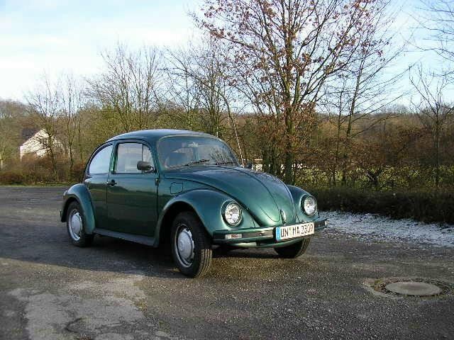

Fahrzeug:
Modell: VW Käfer 1600i
Farbe: Classic Green metallic
Erstzulassung: 28.08.1996
Kennzeichen: UN-MA 2309
Laufleistung: 119000
Vorbesitzer: 1
Leistung: 34 Kw / Euro 1 G-Kat
Motor:
Bezeichnung: ACD (4 Zylinder Boxermotor luftgekühlt, Einspritzer)
Hubraum: 1584ccm
Leistung: 46PS
Besonderes: Die Originalen gewölbten Kolben wurden gegen die flachen
vom 1600er Vergasermotor ausgetauscht. Euro1 G-Kat, verchromte Endrohblende
Fahrwerk:
Felgen: Radkappenfelgen, Serie
Bereifung: Serie
Dämpfer: Serie
Vorderachse Serie
Hinterachse: Pendelachse, Serienhöhe
Bremsen: Vorne serienmäßige Scheibenbremse umgebaut auf deutsche
Bremsanlage, hinten Trommelbremsen
Sonstiges:
Besonderes: Alarmanlage, Wegfahrsperre, Feuerlöscher, Digifant 1,8 Einspritzanlage, JOM Klarglasscheinwerfer, grau-rot-weiße Hella Rückleuchten und weiße Blinker vorne. Iim Innenraum ist ein poliertes Raid 1 Lederlenkrad, CD-Radio im Handschuhfach, 3-Wege-Boxen im hinteren Stauraum (demnächst etwas besseres), Alu-Schaltknauf mit VW-Logo, Grünkeilfrontscheibe, Porsche 911 Sitze auf selbst geschweißten Konsolen. Sitze, Rückbank und Türpappen werden mit schwarzem Kunstleder und echtem, Beigen Alcantara bezogen. Geplant ist noch : Alle serienmäßig lackierten Außenteile werden gegen Chromteile getauscht, eine komplette Auskleidung mit Teppich im Innen- und Kofferraum, eine Tieferlegung durch Tieferlegungsachsschenkel, Radkappenfelgen in 5,5J x 15 und 7J x 15, unter Umständen mehr Leistung für den Motor. Ich besitze das Motordiagnosekit mit VAG-COM 311-2 Software (Vollversion) von Manfred Graf. Ich kann bei dem Steuergerät der ACD Motoren Fehlerspeicher auslesen, Stellglieddiagnose machen, Messwertblöcke aufzeichnen, Grundeinstellung durchführen.
Restauration:
Bodengruppe von unten entrostet, mit Industriegrundierung und rotem Lack
lackiert. Kleinere Schweißarbeiten: Endspitzen hinten, Schweller
Fahrerseite geflickt, A-Säule Fahrerseite unten Blech eingeschweißt.
Radkästen mit Anticorit BW 366 Hochleistungs-Korrosionsschuztwachs
behandelt. Unterboden und Hohlräume folgen!!
