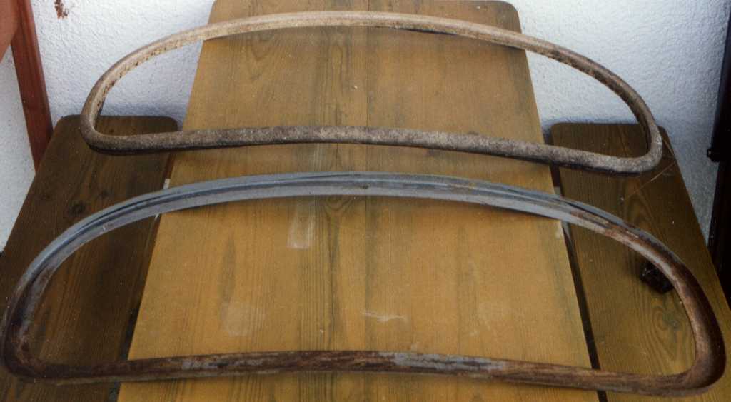

Eigentlich dachte ich schon daran, den Rahmen komplett zu ersetzen.
Aber bei näherem hinsehen erwies sich sowohl das Pressholzteil wie auch
der Blechrahmen als durchaus noch brauchbar. Der Rahmen war unterum angerostet
und das Pressholzteil stark aufgequollen und verformt. |

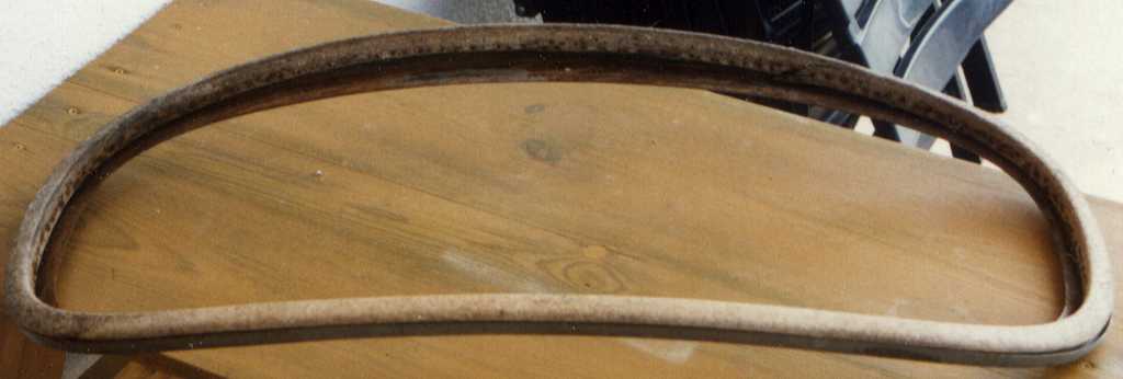

So sah der Rahmen ausgebaut aus, wobei im Bild oben in Realität unten
ist. |

Pressholzteil vom Rahmen getrennt, jetzt ist oben auch wirklich oben.Bei
genauem hinsehen erkennt man am Blechrahmen oben ein Loch, dies gibts aucht
unten und markiert die Mitte. |

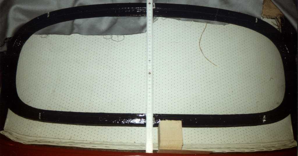

Rahmen korrekt im Auschnitt setzen
Zuerst erschien es ganz einfach, den Rahmen einzubauen. Aber wie justiert
man so ein ovales Teil ?
Die Mitte des Rahmens oben und unten zu finden ist nicht schwierig. Also
habe ich die Mitte mit einem Kreidestrich markiert. Nun habe ich je 30cm
rechts und links davon (und dies oben und unten) einen Kreidestrich gemacht.
Damit konnte ich jetzt "einfach" in der Mitte den korrekten Abstand zur
Karosserie mit dem Meterstab messen (der Meterstab wird dabei an den oberem
und unterem Kreidestrich angehalten) sowie mit den rechten und linken
Markierungen für eine korrekte horizontale Position des Rahmens sorgen.
Danach hab ich den Rahmen provisorisch an den Spanngurten festgetackert.

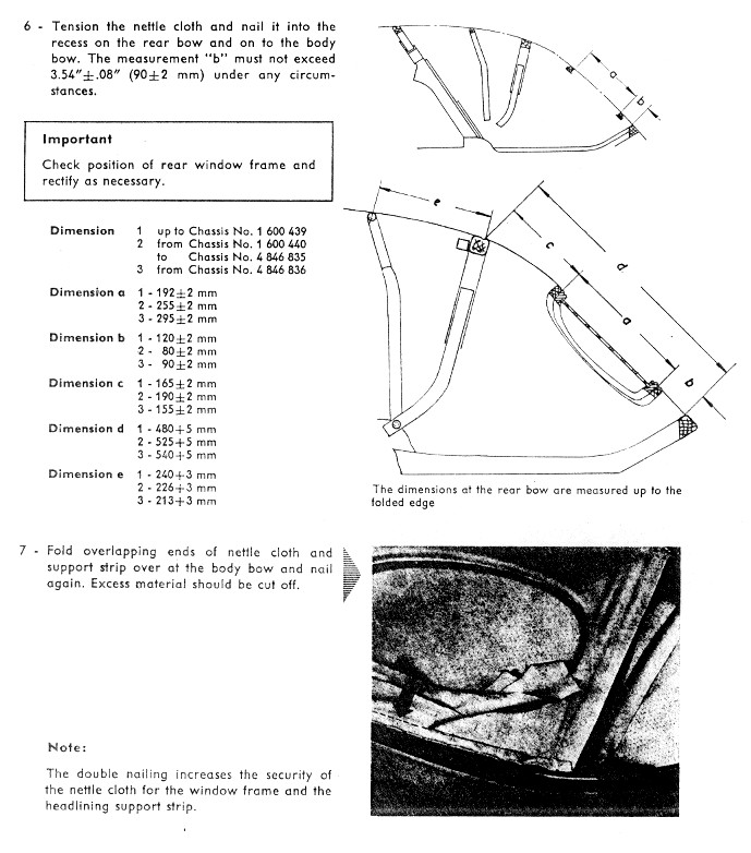

Die Maße für die Position könnt ihr nachfolgender Zeichnung
entnehmen.
