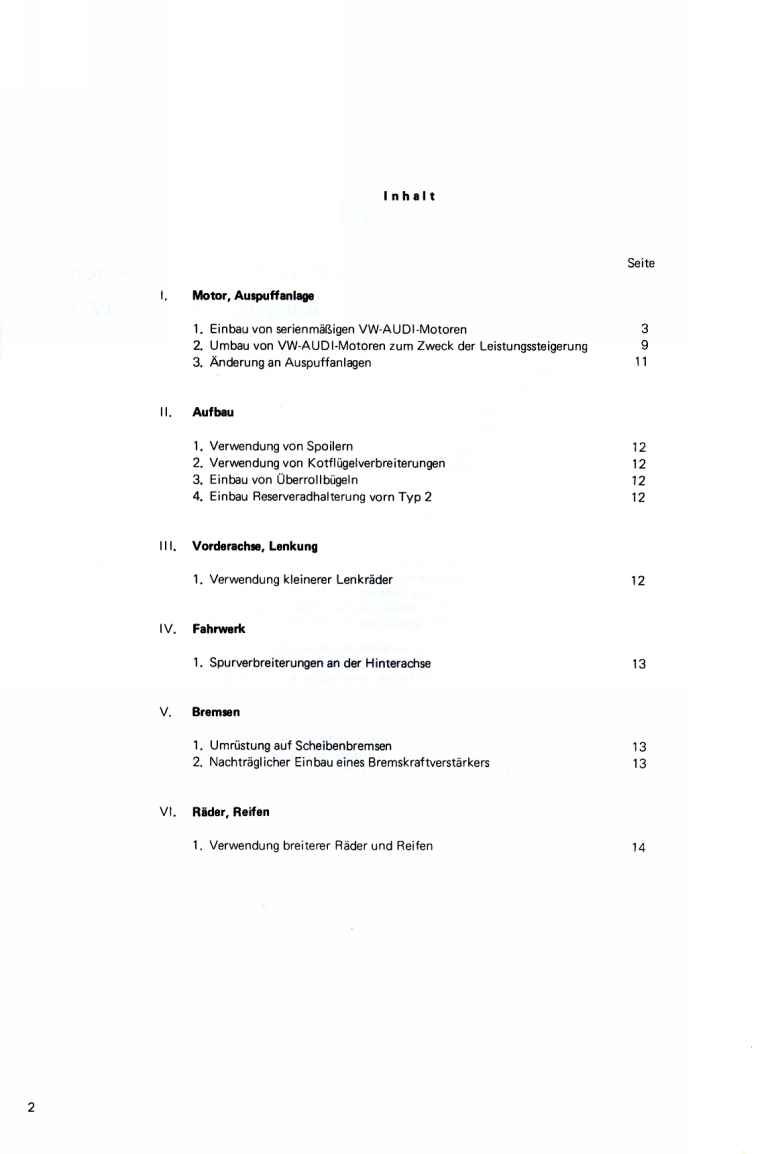

    Inhaltsverzeichniss
      Seite 2  |
    Motor, Auspuffanlagen
      Käfer, Cabriolet, Karmann Ghia Coupe, Cabriolet
      VW 1500, 1600 und Variant

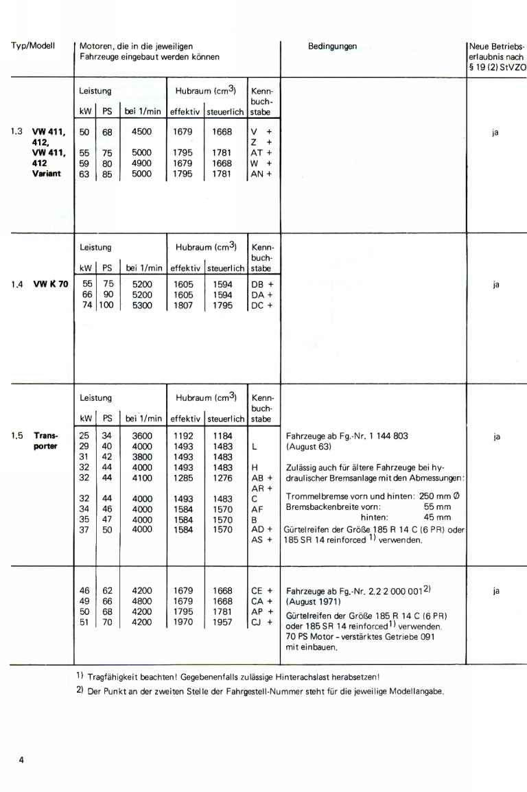

      Seite 3  |
      VW 411, 412 und Variant, VW K 70, Transporter

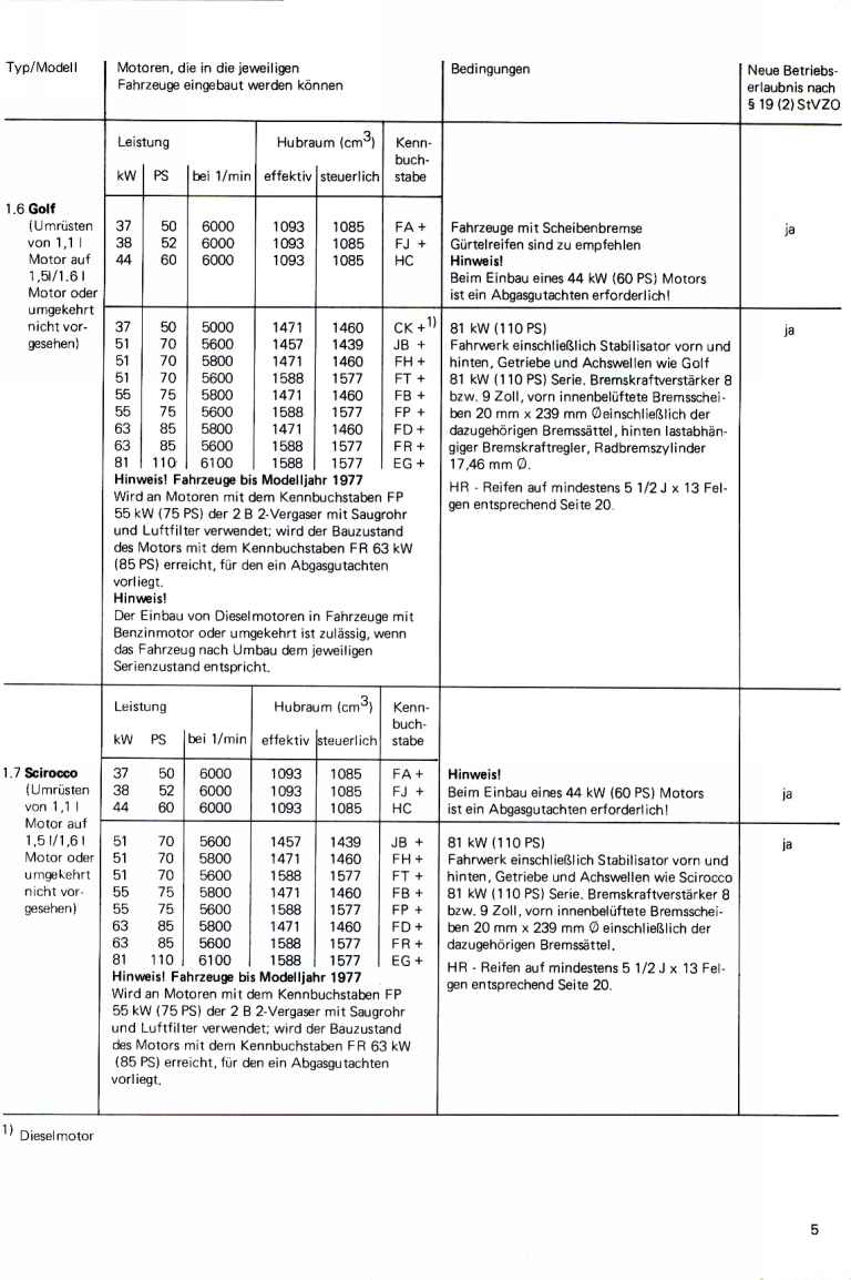

      Seite 4  |
      Golf, Scirocco

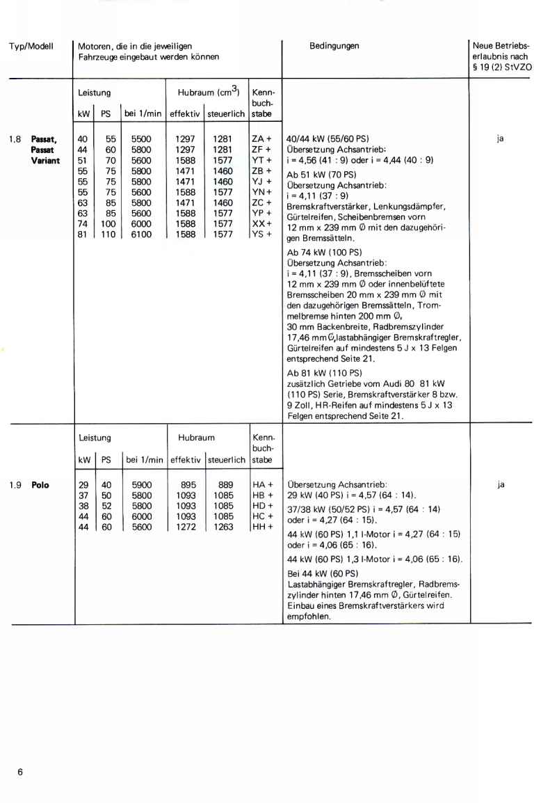

      Seite 5  |
      Passat und Variant, Polo

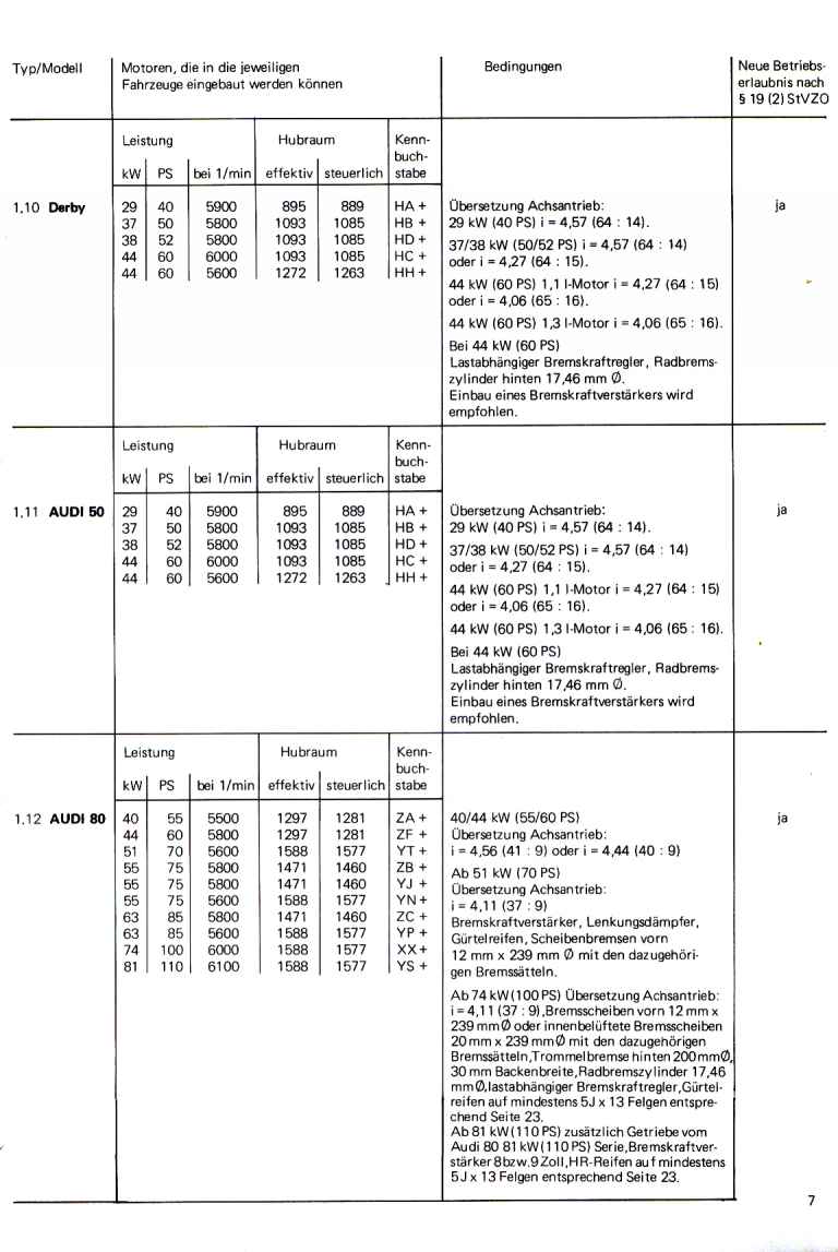

      Seite 6  |
      Derby, AUDI 50, AUDI 80
      Seite 7  |
      AUDI 100 und Coupe, AUDI 100/77

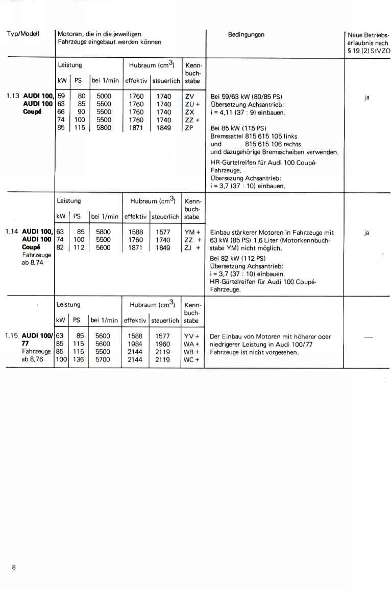

      Seite 8  |
    Umbau von VW/Audi-Motoren zum Zweck der Leistungssteigerung
      Käfer, Karmann Ghia, VW 1302, 1303, VW 1500, 1600 und Variant, Transporter
      Seite 9  |

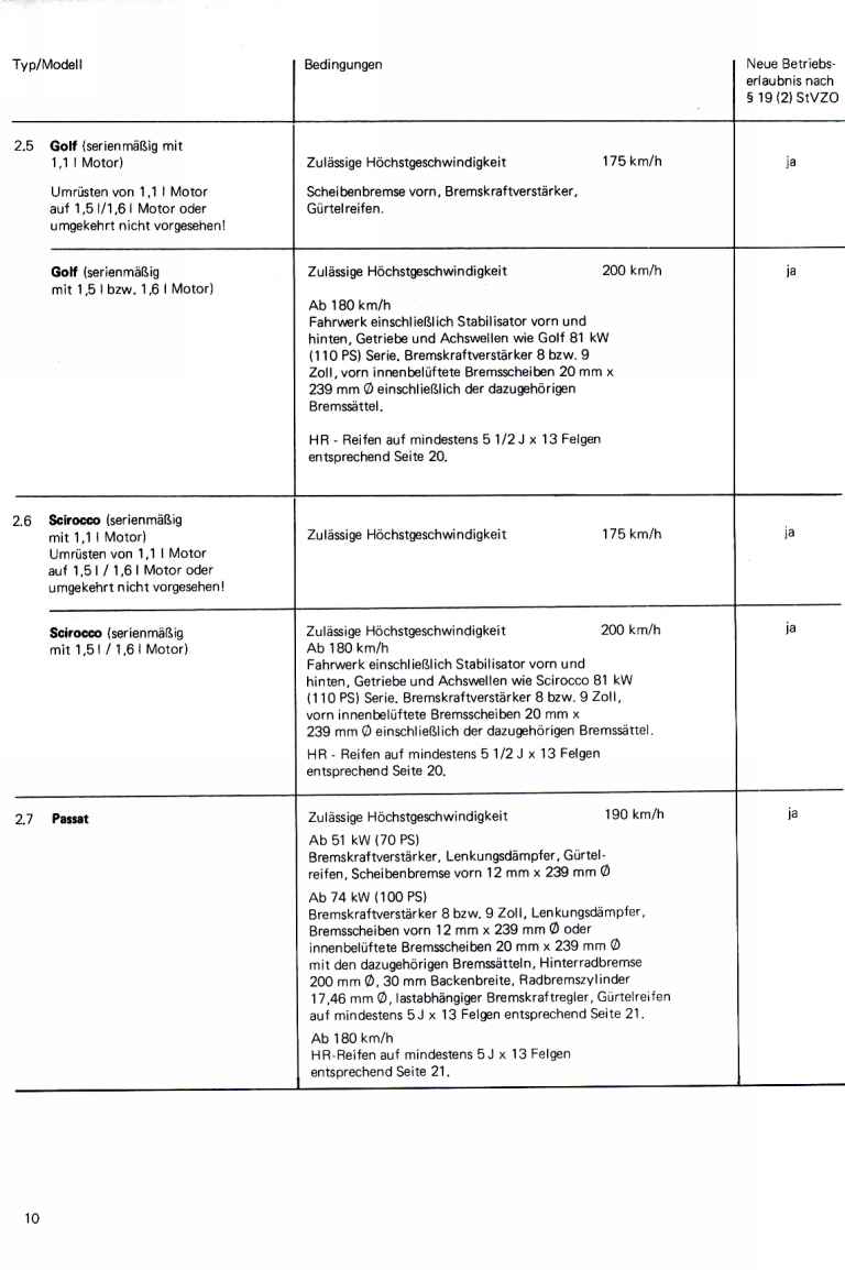

      Golf, Scirocco, Passat
      Seite 10  |
      Polo, Derby, AUDI 50, AUDI 80

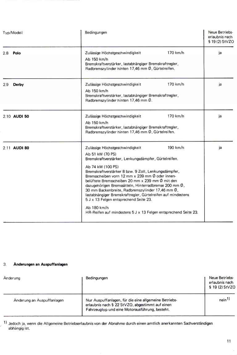

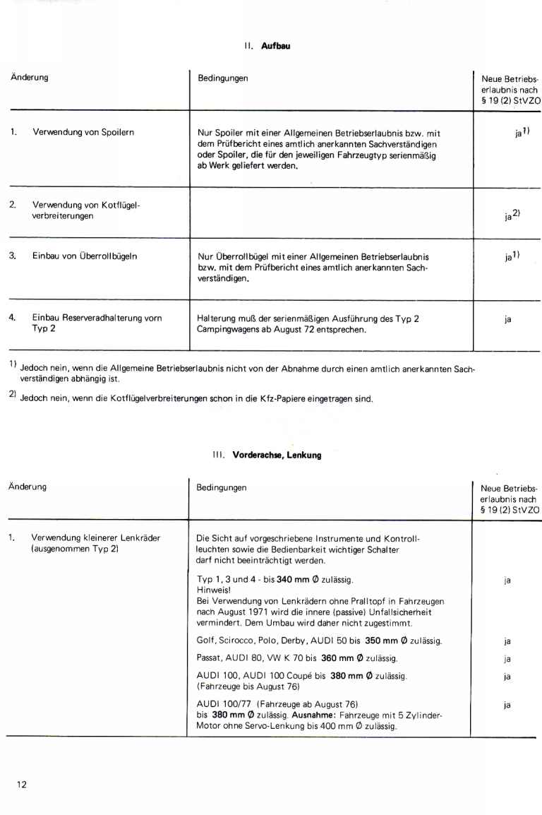

      Seite 11  |
    Aufbau
      Vorderachse, Lenkung

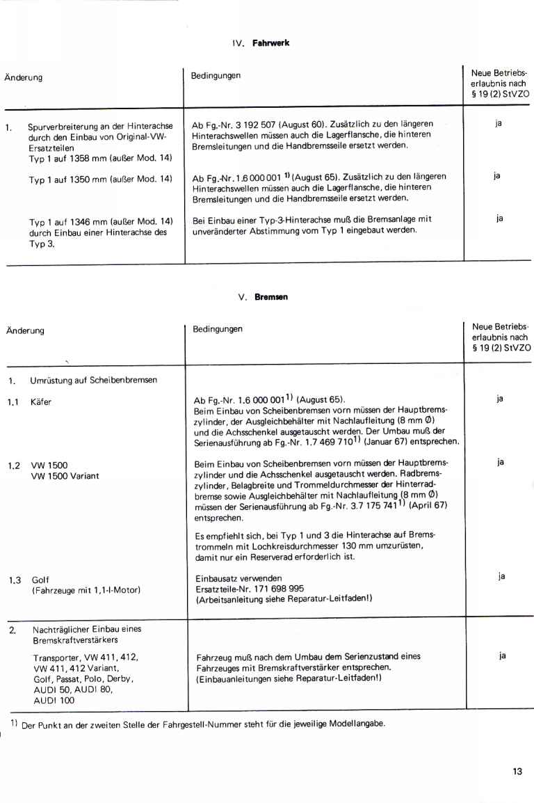

      Seite 12  |
    Fahrwerk
      Bremsen
      Käfer, VW 1500 und Variant, Golf
      Seite 13  |

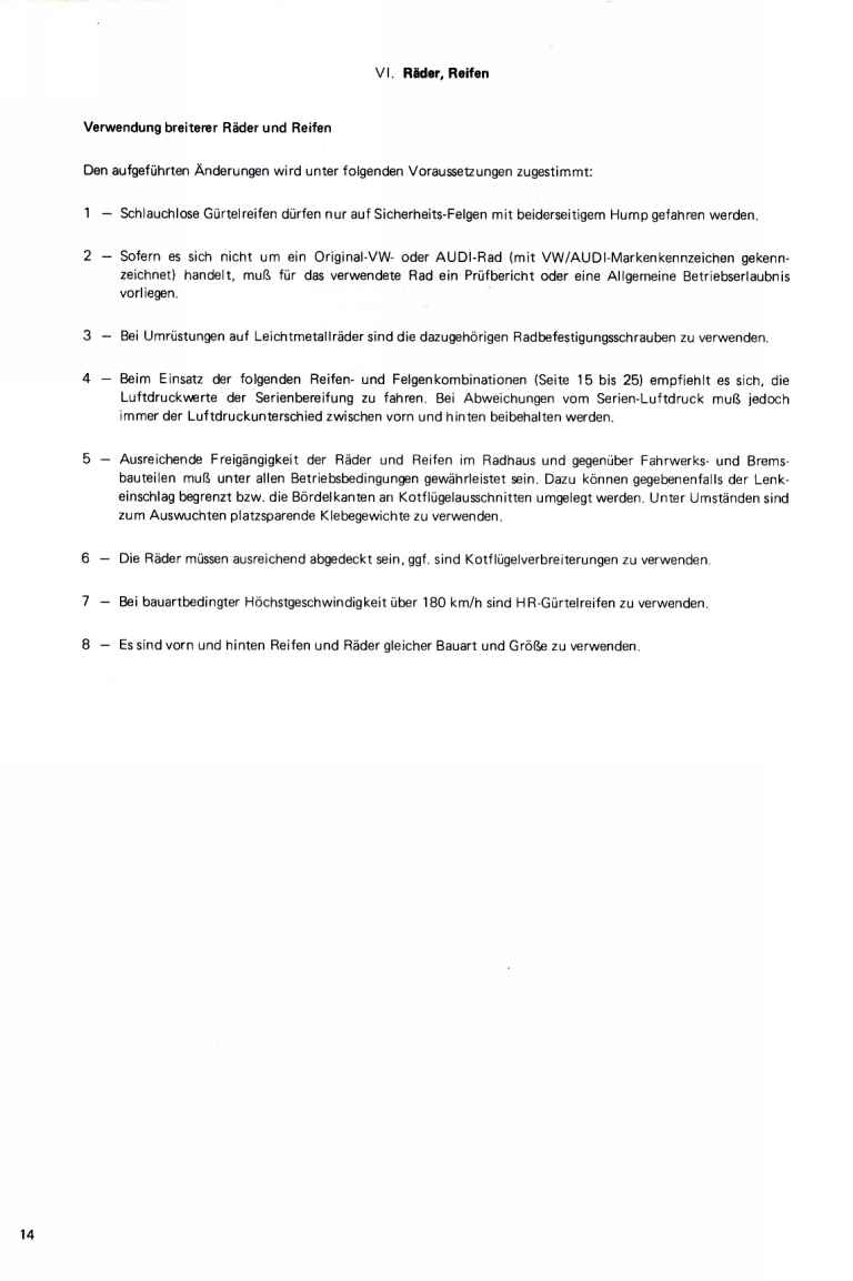

    | Räder, Reifen
      Seite 14  |
    Räder, Reifen
      VW 1200, 1300, 1500 und Cabriolet
      Seite 15  |
    Räder, Reifen
      VW 1302, 1303 und Cabriolet

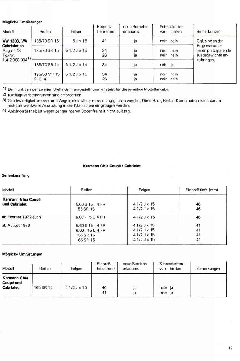

      Seite 16  |
    Räder, Reifen
      VW 1303 und Cabriolet, Karman Ghia Coupe und Cabriolet

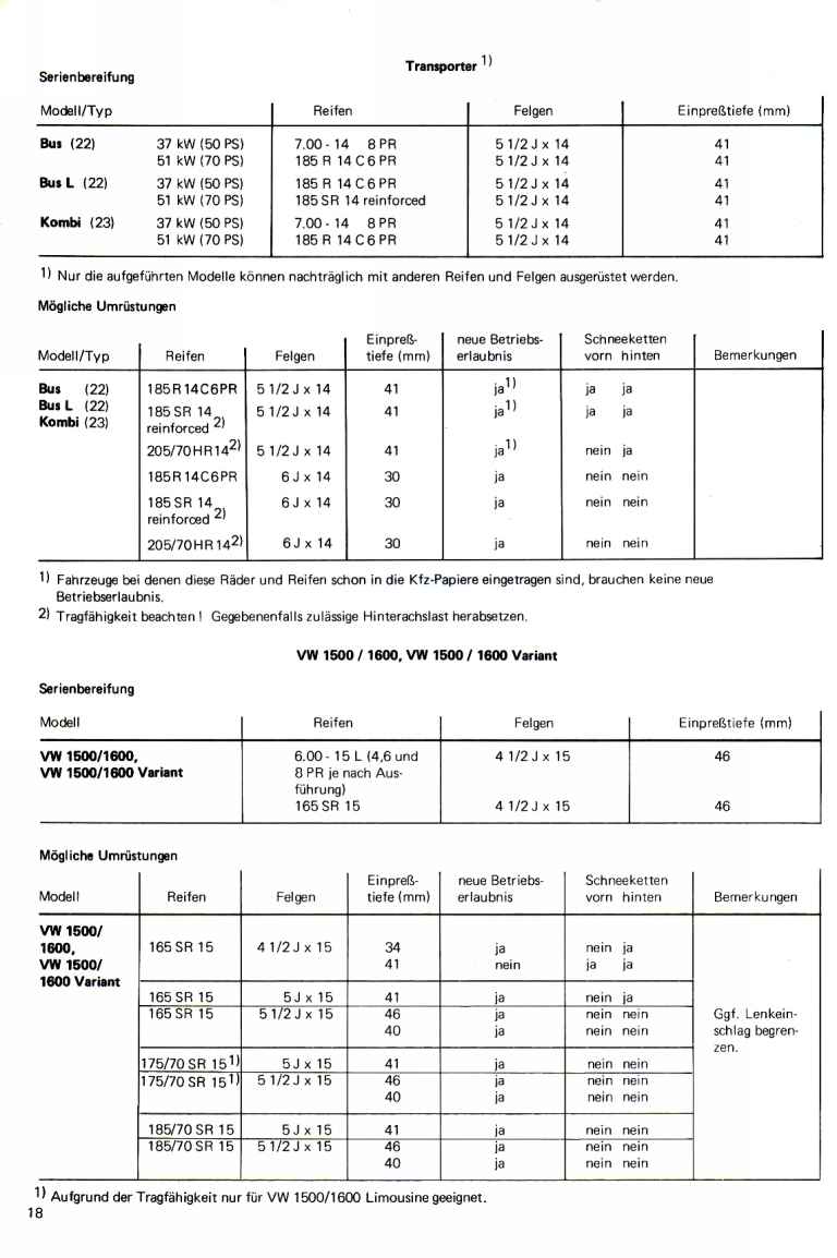

      Seite 17  |
    Räder, Reifen
      Bus (22), Bus L (22), Kombi (23), VW 1500/1600 und Variant
      Seite 18  |
    Räder, Reifen
      VW 411/412 und Variant, VW K70
      Seite 19  |

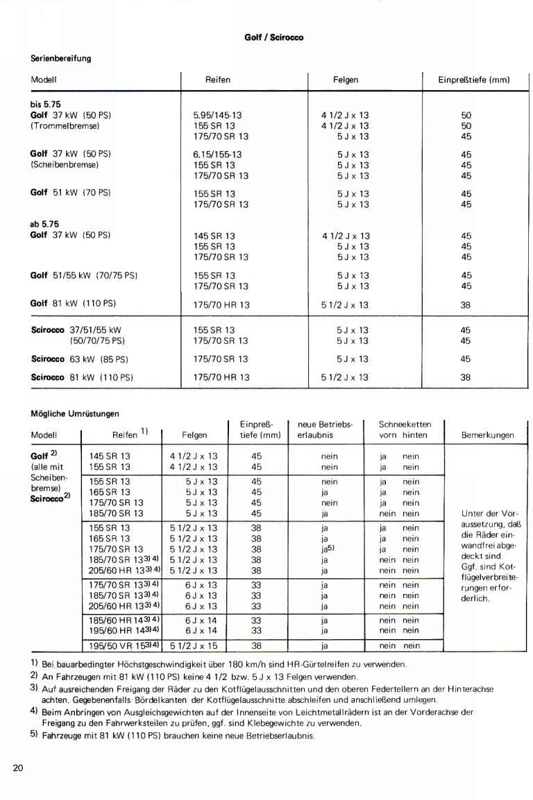

    Räder, Reifen
      Golf, Scirocco
      Seite 20  |
    Räder, Reifen
      Passat und Variant
      Seite 21  |

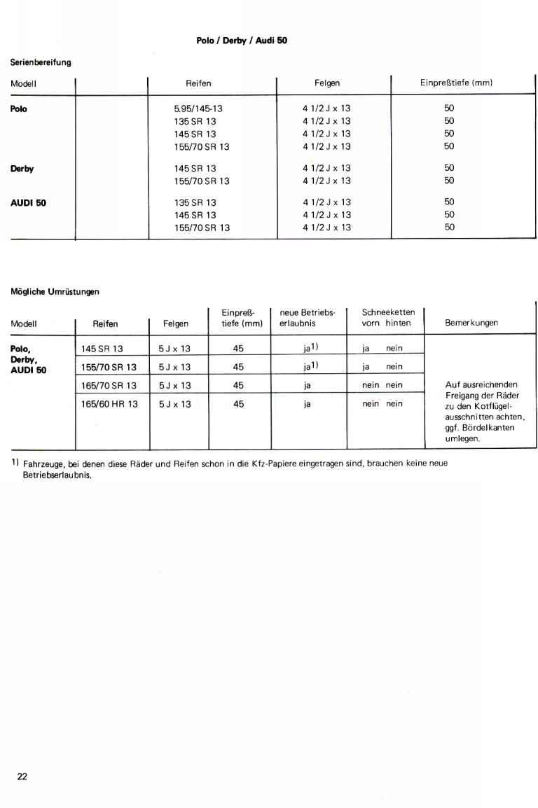

    Räder, Reifen

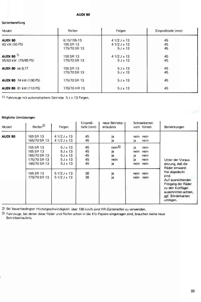

      Seite 22  |
    Räder, Reifen
      AUDI 80
      Seite 23  |
    Räder, Reifen
      AUDI 100 und Coupe

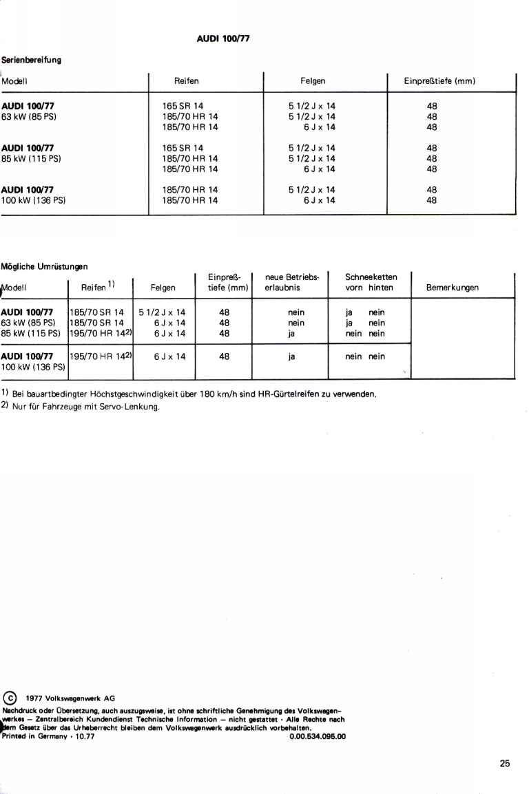

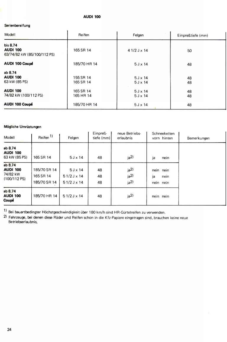

      Seite 24  |
    Räder, Reifen
      AUDI 100/77
      Seite 25  |
    Rückseite |
