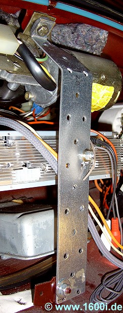

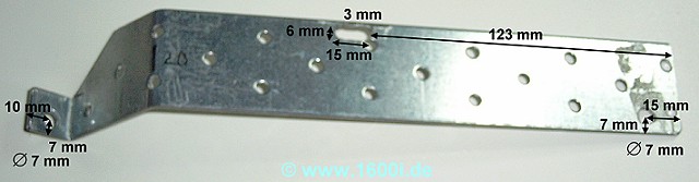

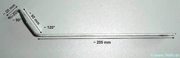

Blech 40x2 mm, meist 300mm lang

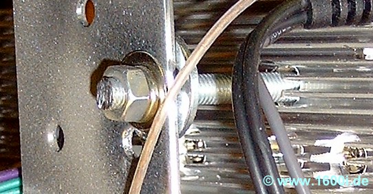

Gewindestange 5mm, ca. 70mm lang
2 x Mutter M8 + 2 x Beilagscheibe + 1 x Sprengring
1 x Mutter M10
Die Gewindestange wird ins Gewinde am Radio gedreht und dann jeweils mit einer Mutter und Beilagscheibe vor und hinter dem Haltwinkel fixiert. Ich hab auch noch einen Sprengring verwendet, damit sich die Mutter nicht selbständig wieder löst.
