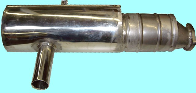

Da ist er. Der im Moment einzige, echte Edelstahlkatalysator für alle 1600i Käfer (von 1993 bis 2003).
Als echte Neuheit konnte ich den Prototypen auf der Techno Classica am 8.4.2006 in Essen eingehend bewundern. Er überzeugt sowohl bei der Betrachtung der Qualität wie auch in Preis-/Leistungshinsicht (eben Made in Germany ;-)
Auf den eigentlichen Kataklysator gibt es 3 Jahre Garantie, und auf das restliche System (Schalldämpfer) gibt es 10 Jahre Garantie.
Der Preis inklusive Einbau und Eintragung beim Hersteller beträgt 785,00 Euro. Meiner Meinung eine absolut faire Sache.

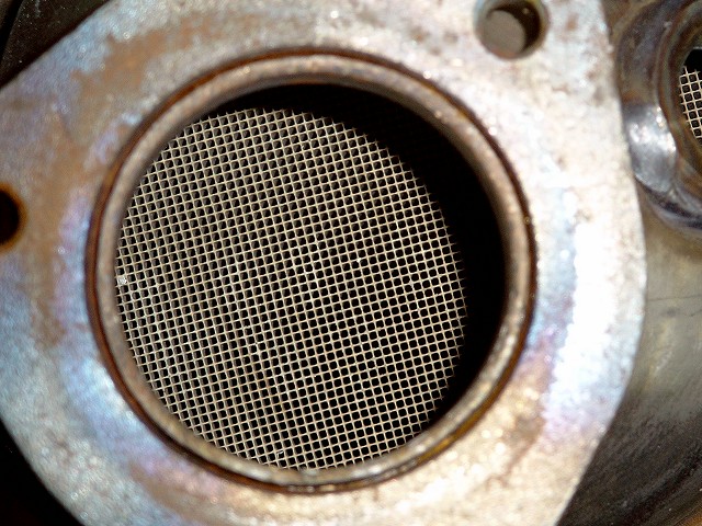

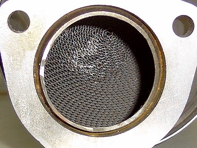

Um einen echten Edelstahlkatalysator zu bauen, verrichtet jetzt ein Metallkatalysator anstatt des im Original verbauten Keramikkatalysator seinen Dienst. Merken kann man den Unterschied eigentlich nicht. Aber bei näherer Betrachung sieht man ihn:
Ein genauer Blick auf den Metall Katalysator
Und zum Vergleich hier ein Blick auf den Keramik Katalysator

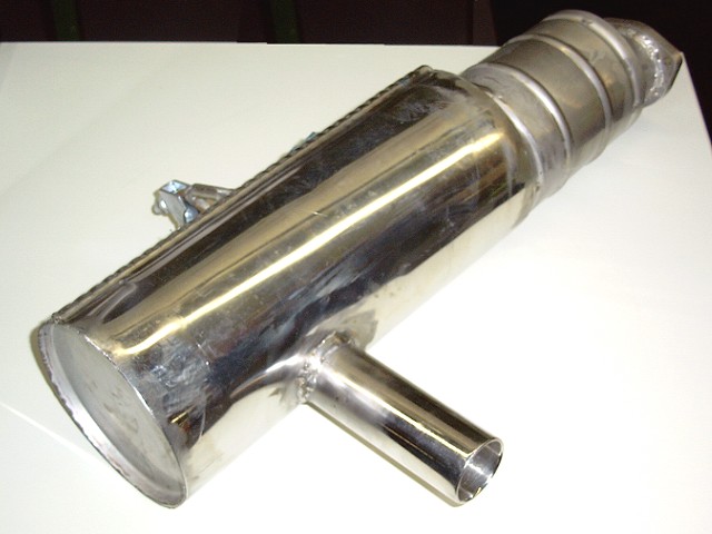

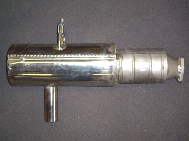

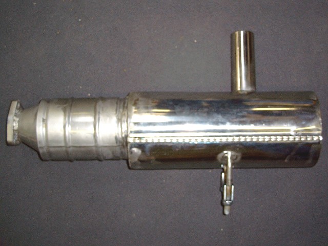

Und hier nochmal Bilder zum Betrachten aus jedem Winkel:
Von links oben
Von rechts unten
Von unten
Von oben
