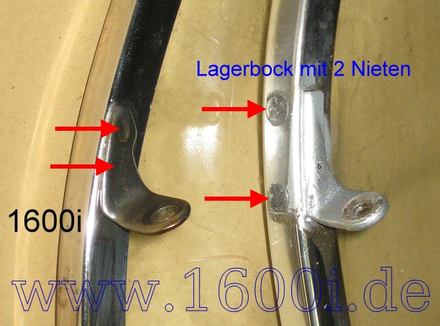

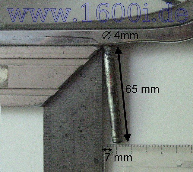

Dieser Lagerbolzen unten am Drehfenster ist bei vielen 1600i ab. Meistens auf der Fahreseite.
Achtung. Bei den verchromten Drehfenstern gibt es noch eine alte Bauform.
Bei dieser ist der Lagerbock mit zwei Nieten befestigt. Leider sitzt dieser
nicht an der gleichen Stelle wie bei den 1600i Fenstern. D.h. versucht man
dieses einzubauen, steht das Fenster schief und lässt sich nicht mehr
schließen.
