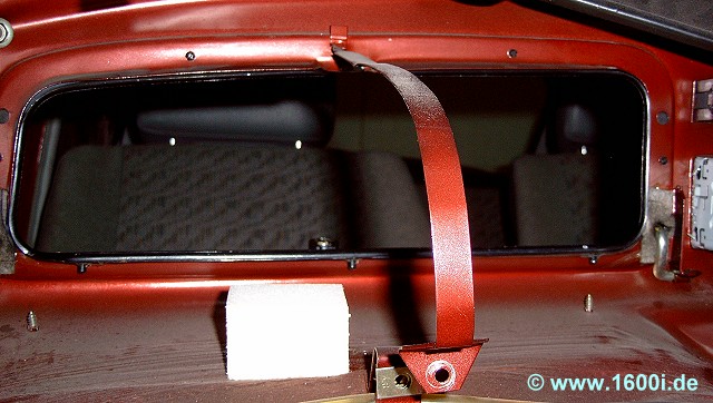

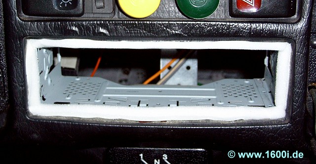

Dabei sollte natürlich zuerst geprüft werden, ob das Radio überhaupt vernünftig befestig ist. Wenn es nur an der Schachtöffnung festsitzt, dann wackelt es wärend der Fahrt fleißig vor sich hin. Wie man das besser machen kann, findet ihr auch unter den Tipps beim "Haltewinkel für das Radio".

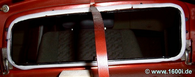

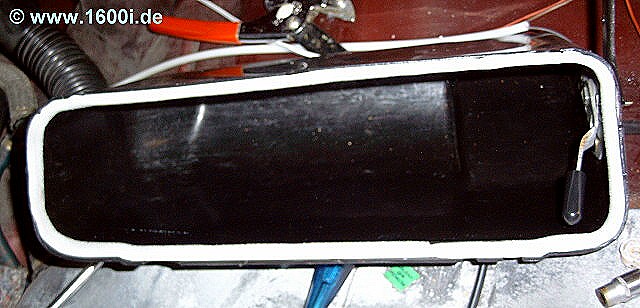

Dafür habe ich eine selbstklebende Schaumstoff-Dichtung (für Fenster und Türen) mit 9 mm Breite sowie 1-5 mm Höhe verwendet.

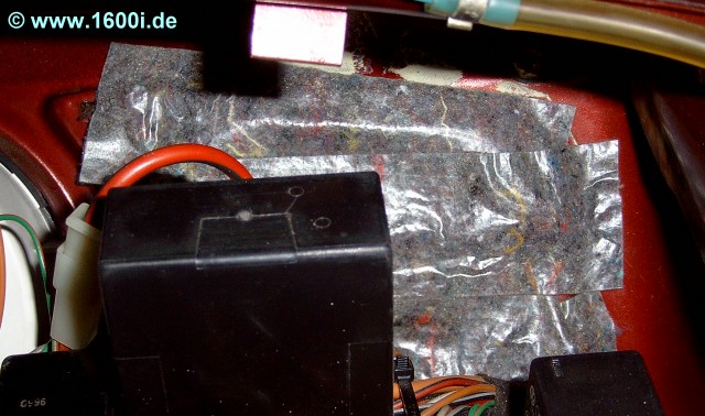

Leider sind die neuen Radios selbst absolut nicht dicht. D.h. es zieht nach wie vor etwas durch das Radio selber. Lösen kann man das durch abkleben des Radios selber mit einem breitem Klebeband.

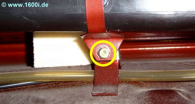

1/4 M8 Nuß mit Verlängerung
