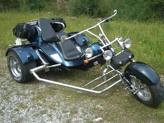

Erste Zulassung: 03.08.2000
Verbrauch ~6-7 Liter
Vorderreifenumbau auf 200er Reifen mit dazugehörigen Schutzblech
2 Scheinwerfer auf Gabel installiert
Lenker Eigenbau
K+N Luftfilterumbau
Motorchromteil: Gebläsekasten, Keilriemenschutz, Zylinderabdeckbleche, Ventildeckel, Ansaugstutzen,
Öleifülldeckel.
Bestehende Auspuffanlage modifiziert
Eine nAuspuff Dragsterstyle selbst gemacht
Das Trike besitze ich seit 2001 und bin sehr zufrieden, denn ich hatte noch nie Probleme.
Nur das Hydrostößelklappern nach dem Auswinter ist am Anfang sehr stören, aber nach einer
ausgiebigen Ausfahrt ist den ganzen Sommer über Ruhe.
Als nächtes, im Herbst, folgt ein LED Umbau an den Rücklichtern.
21.10.2008
Hallo wie versprochen die Bilder des Umbaus auf LED-Lichter.
Vorne wurde als Begrenzungslicht ein weißes LED eingebaut (3 LED´s). Maße: L: 38mm, H: 10mm
Hinten wurden 3 LED-Leisten angebracht (Oben Blinker, Mitte Rücklicht, Unten Bremslicht). Maße:
L: 100mm, H: 8,5mm
Schönen Gruß Andreas
