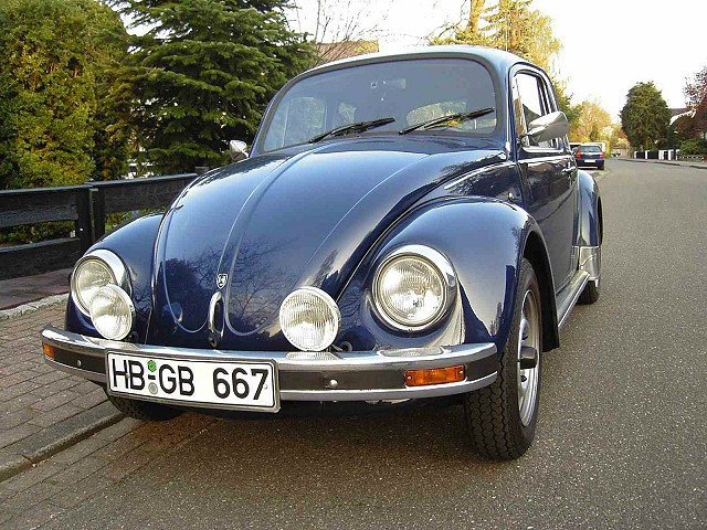

   Motornummer: ACD 191989
  Besitzer: Thomas Begemann
  Ort: 28359 Bremen
  Kontakt: thomas.begemann@nord-com.net
  Baujahr: 1995
Erstzulassung: 08.1995
165.000km ( 1. Maschine), Alltagsfahrzeug, vor kurzem Probleme mit Aussetzern, dazu habe ich das Relais für das Steuergerät nach deine Anweisungen überprüft und nachgelötet. Bisher keine weiteren Aussetzer.
Einziges Problem vor ca. 6 Monaten: wenn das Anlassen träge wird: Mein Verdacht:
1. Batterie- kein Erfolg nach Batterieladen
2. Anlasser (Magnetschalter verschlissen) -auch kein Erfolg
3. Zündanlasschalter getauscht: Problem erledigt.
