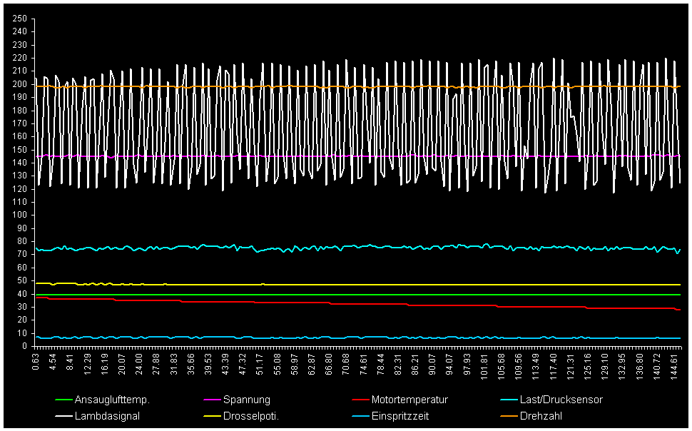

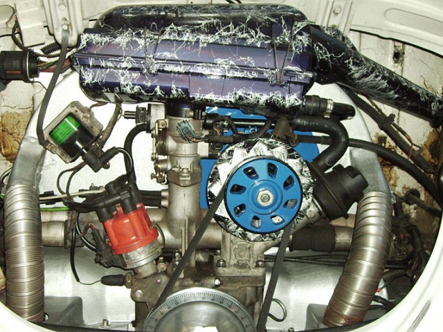

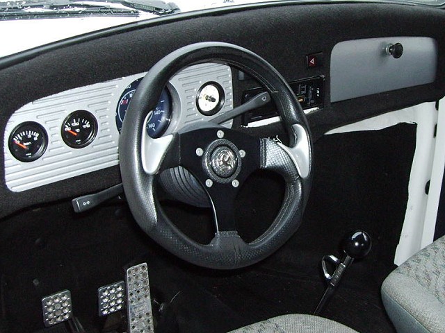

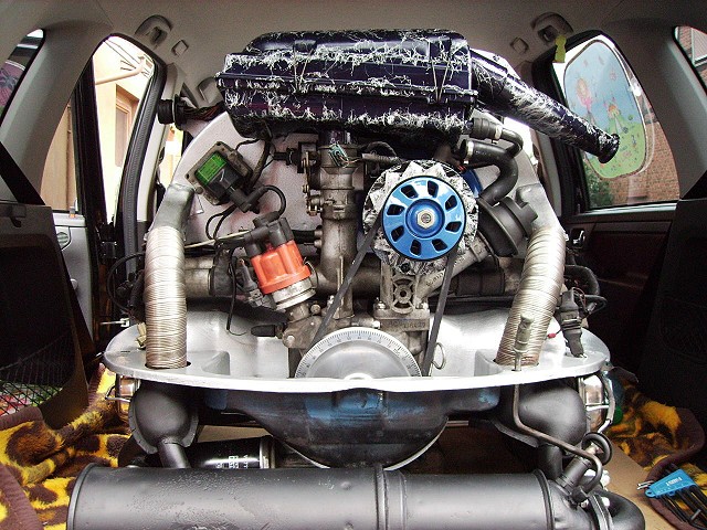

29.8.2006 Jens hat mir Bilder seines neuen 1700i Motors sowie des Armaturenbretts geschickt
sowie die VAG-COM LOG-Datei seines Motors im Leerlauf
   Motornummer: ACD 196427

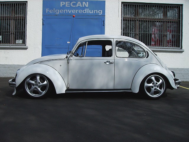

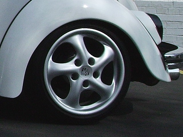

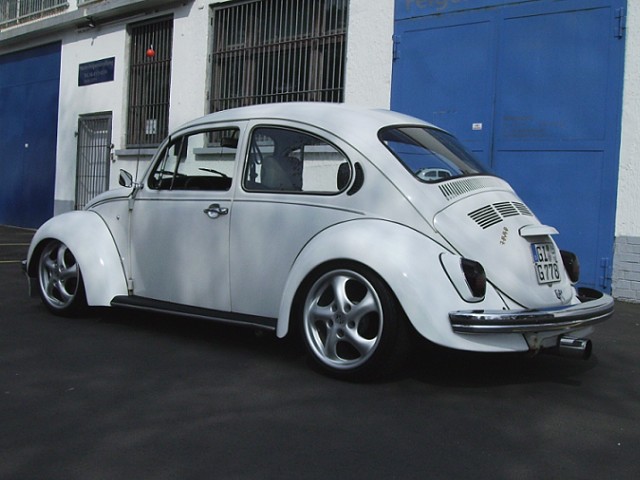

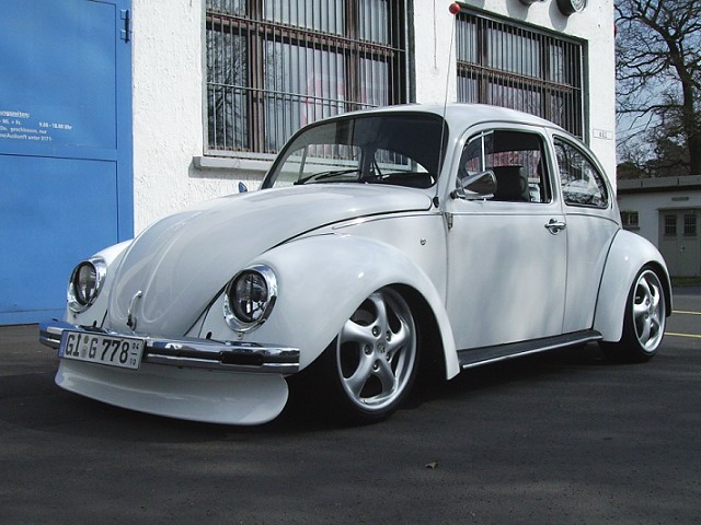

Die Tieferlegung ist vom Vorbesitzer, den Rest habe ich im Winter ´05/´06 selber umgebaut. Die Kotflügel sind jetzt aus GFK (Dannert), die Bremse mit LK 5/130 ist von Tafel, und die Felgen in 7x17 et55 mit 205/40 17 vorne und 9x17 et55 mit 215/40 17 hinten sind vom Porsche 996 Carrera.
