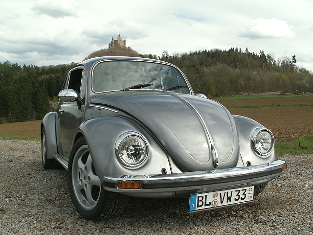

  Baujahr: 1985
Käfer Baujahr 1985 Umbau auf 1600i in Zinngrau-Metallic, aber kein Jubi.
Tafel Vierscheiben - Bremsanlage mit mechanischem Bremskraftverstärker.
Reifen 205/50ZR17 vorne und 255/40ZR17 hinten.
Vorne verstellbare Vorderachse mit Achsabstützungen und 19mm Stabi.
Hinten Drehstäbe verstellt, Umbau auf Schräglenker, 19mm Stabi.
Koni rot rundum.
Kotflügel GFK innenverbreitert rundum.
Langes Getriebe
Geändertes Armaturenbrett mit elektronischem Tacho in Leder.
Sportsitze von König, sau bequem.
Motor umgebaut in AS Gehäuse, daher starre Stössel und kein klappern mehr.
Spritverbrauch 6-9 Liter, je nach Fahrweise.
