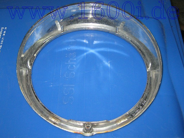

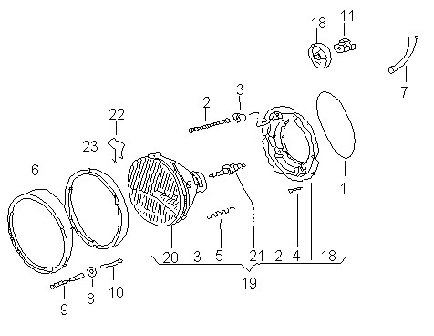

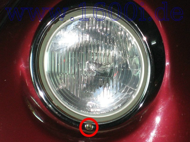

Als erstes muss die Kruezschlitzschraube zur Befestigung des Zieringes ausgeschraubt werden. Sollte diese fest sitzen, besser vorher einige leichte Schläge mit einem kleinen Hammer hinten auf den Kreuzschlitzschraubendreher geben. Meist löst sich dann die Schraube. Sollte der Ring fest sitzen, dann kann man mit einem dünnen Schraubenzieher durch das Loch (der Schraube) fahren und den Ring leicht nach links und rechts drücken. Danach sollte er abgehen.

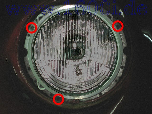

Ist der Zierring ab, sieht man die drei Befestigungsschrauben des Scheinwerfers. Sind diese ausgedreht, lässt sich der Scheinwerfer komplett nach vorne klappen.

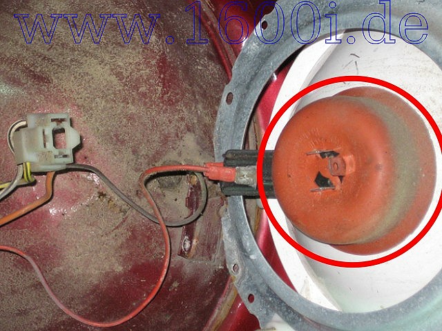

Jetzt wird der dreipolige Stecker abgezogen.

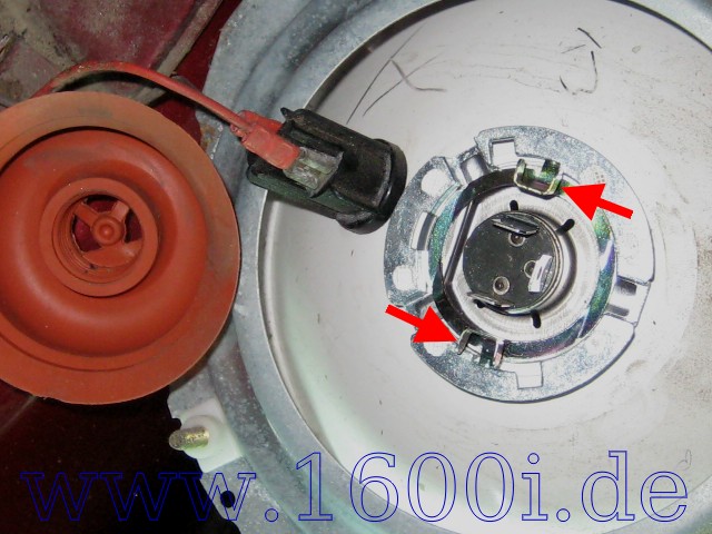

Sowie die Gummikappe agenommen. Wenn man diese zummendrückt, kann man den Rand unten greifen und hochziehen.

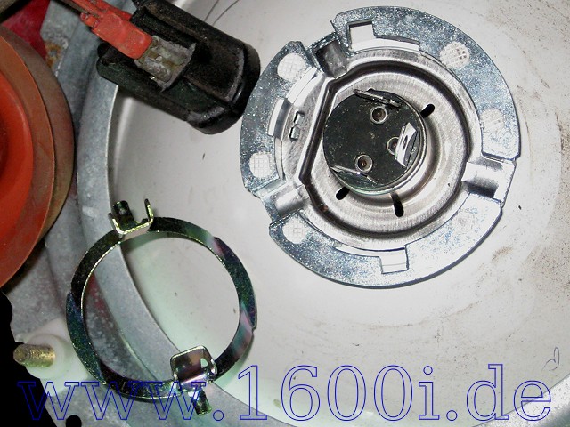

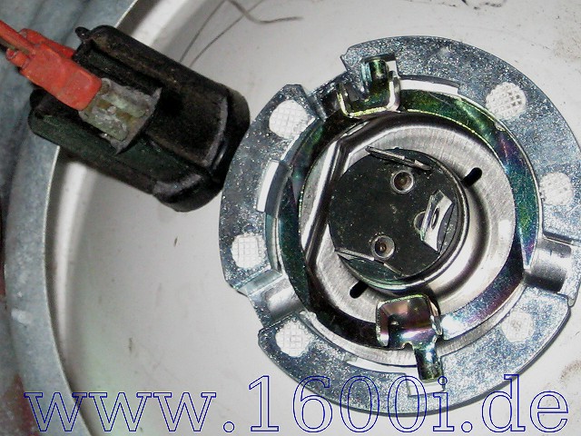

Die H4 Birne selber wird durch einen Federring gehalten. Diese dreht man etwas nach links und kann ihn dann abnehmen.
