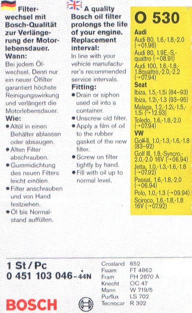

Ölfilter
VW-Audi 056 115 561 G, Bosch 0 451 103 033 identisch mit Bosch 0 451 103 046, Crosland 652, Fiaam FT 4862, Fram PH 2870 A, Knecht OC 47, Mann W 719/5, Purflux LS 702, Tecnocar R 302
