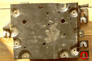

Jetzt müssen wir nur noch die Mutter (ich glaube eine 10'ner) an der
oben mit einem roten Kreis markierten Stelle abschrauben. Dann ist es ein
leichtes das Steuergerät mitsamt seinem Halter hinten (zum Motor) zu
schieben. Dadurch machen die drei weißen Kunstoffklippse auf (siehe
Bild) und das Steeurgerät rutsch nach hinten und ist befreit.
Der Gummischlauch oben rechts am Bild sollte bei euch aber noch an dem
Unterdruckrohr des Kabelbaumes hängen. Jetzt drehen wir das
Steuergerät um.

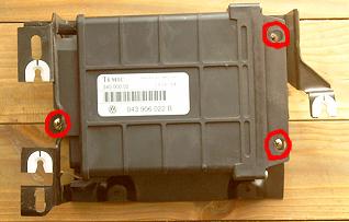

![[Image]](pict3.jpg)
Als nächstes müssen noch die drei (mit einem roten Kreis) markierten Kreuzschlitzschrauben raus. Damit ist das Steuergerät vom Steuergerätehalter befreit. Und schon ist das Steuergerät ausgebaut und versandfertig.

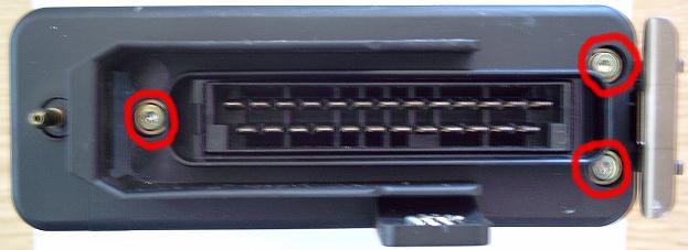

Zuerst wird w.o. beschrieben das Steuergerät ausgebaut. An der Steckerseite ist die Steuergeräteplatine mit drei Schrauben befestigt.
![[Image]](pict8.jpg)
Diese vorsichtig herausschrauben und wegnehmen. Diese drei Schrauben sind mit kleinen Gummidichtringen unterlegt. Diese verbleiben meist von selber dort wo sie hingehören. Sollten einer mit rausgehen, am besten gleich wieder einlegen. Wenn man das Gehäuse umdreht, fallen oft alle raus !!! Das ist bei Trikern wichtiger, da dort das Gehäuse nicht ganz so gegen Feuchtigkeit geschützt ist wie beim Käfer.

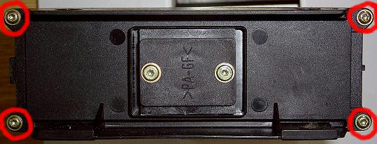

Auf der anderen Seite müssen nur die äußeren Schrauben rausgedreht werden. Die inneren Zwei können bleiben. Übrigens ist alles verdrehung- und versteckungssicher. D.h. ihr müsst nichts markieren. Auch der Deckel, der jetzt nach dem Lösen der 4 Schrauben abgeht (evt. ein wenig nachhelfen, da im Deckel eine Gummidichtung eingelegt ist).
Wenn der Deckel ab ist, könnt ihr die Platine des Steuergerätes ohne weiteres herausziehen.

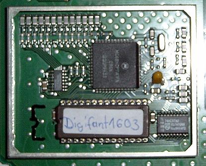

Wenn der Deckel ab ist, seht ihr vor euch die CPU und den Chip (28-poliges EPROM) und noch ein wenig mehr. Den Chip könnt ihr jetzt Stück für Stück jeweils rechts und links etwas mit einem Schraubenzieher hochhebeln, bis er aus seinem Sockel geht. Den Schraubzieher dabei bitte nie auf anderen Bauteilen abstützen !!!
![[Image]](pict1.jpg)
Dann den anderen Chip vorsichtig einsetzen, bitte vor dem Reindrücken nochmal nachschauen, ob auch wirklich alle Beinchen im Sockel sind und die Ausrichtung des Chips korrekt ist (die Kerbe des Chips/EPROMS muss wie oben im Bild nach links schauen, bei von mir geänderten Steuergeräten ist dies zusätzlich auf der Platine markiert), und dann rein damit. Deckel drauf - fertig.
