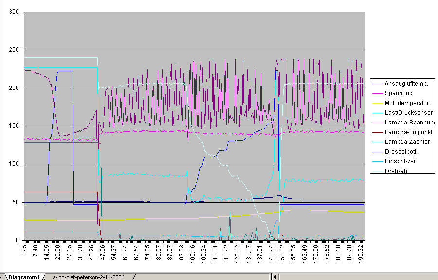

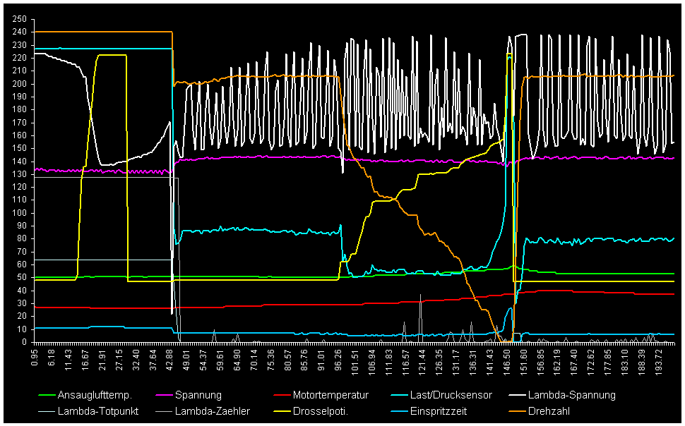

Für das nachfolgende Diagramm wurden jetzt folgende Aktionen durchgeführt:
  1. Etwas warten
  2. Gaspedal sehr langsam bis zum Anschlag treten, es werden ja "nur" 2 Werte pro Sekunde gelesen. Damit erkennt man dann im Diagramm, ob das Drossleklappenpoti irgendwo Aussetzer hat.
  3. Etwas warten
  4. Gaspedal wieder loslassen
  5. Etwas warten
  6. Motor starten
  7. Etwas warten, ca. 10 Sekunden.
  8. Ganz langsam auf Vollgas gehen (siehe Hinweis oben wg. Aufzeichnungsrate), Pedal ganz durchdrücken, Motor bekommt irgendwann Aussetzer da die Drehzahlbegrenzung eingreift.
  9. Gaspedal schnell loslassen, sonst erkennt man im Diagramm nicht, ob die Schubabschaltung funktioniert
  10. Etwas warten, Motor ca. 10 Sekunden im Leerlauf laufen lassen
Fertig, der ganze Vorgang dauert ungefähr 120-200 Sekunden.

Die so erhaltene Datei kann jetzt mit z.B. einem Tabellenprogramm grafisch dargestellt werden. Mit dieser Darstellung werden dann die Zusammenhänge und Funktionen ersichtlich.
LOG Diagramm wie oben mit "kaltem" Motor
LOG Diagramm mit "warmen" Motor
LOG Diagramm während der Fahrt
LOG Diagramm eines "säge"-kranken Motors (in diesem Fall war es Kraftstoff-Druckregler)
LOG Diagramm von Markus

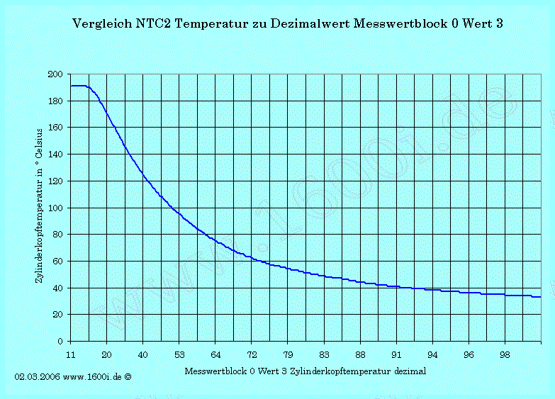

Motortemperatur: Je höher der Wert, desto tiefer ist die Temperatur. 80°C entsprechen einem Wert von ca. 44

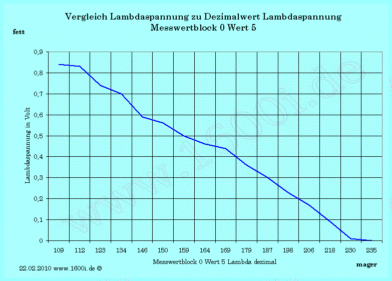

Lambdasondensignal: Dieser Wert kann/sollte zwischen 110 und 240 schwanken. Bei konstant 250 ist die Lambdaregelung ausgeschaltet.

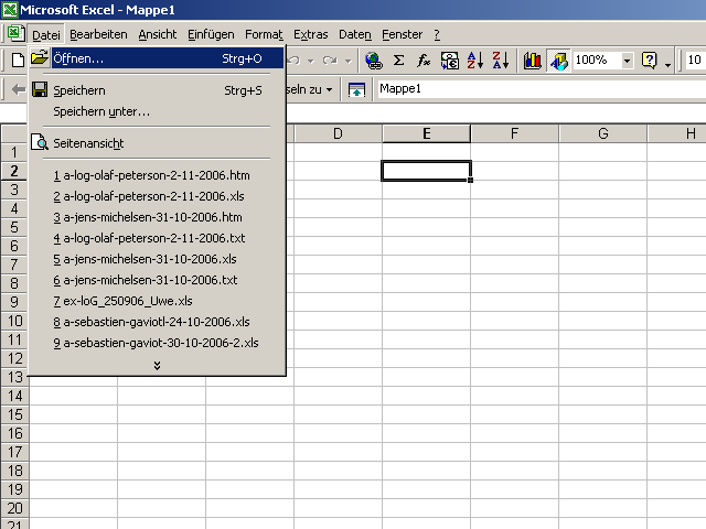

Excel starten

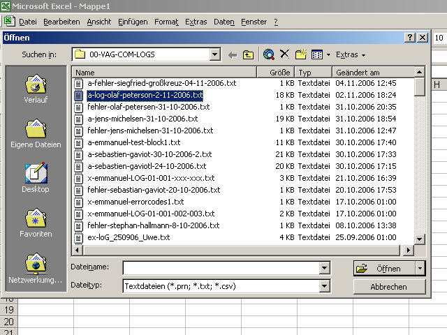

Datei - Öffnen

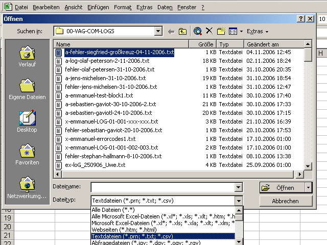

Im neuen Fenster die Datei aussuchen, dabei gibt es Unten in diesem Fenser eine Auswahlliste der Dateitypen. Dort ist es am Besten auf "Textdateien (*.prn, *.txt, *.csv)" umzustellen.
Datei doppelt anklicken (oder einmal auf die Datei und dann auf "Öffnen" klicken)

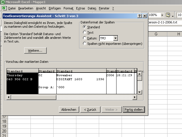

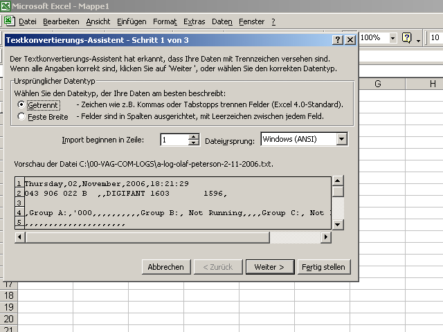

Es folgt der Dialog zur Konvertierung von Textdateien.
Textkonvertierungs-Assisten Schritt 1 von 3 Hier wird einfach das bereits gewählte Kästchen "Getrennt" übernommen und auf "Weiter" geklickt.

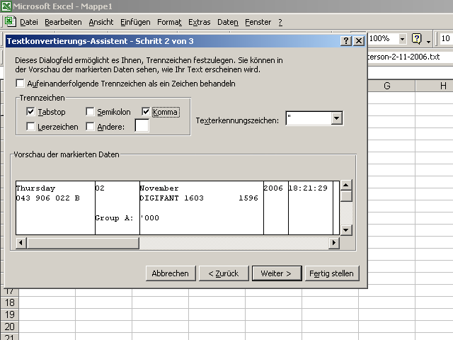

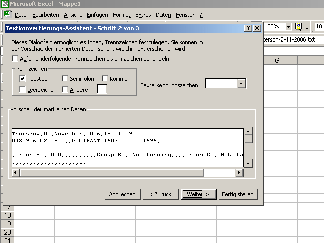

Textkonvertierungs-Assistent Schritt 2 von 3 Hier wird zusätzlich noch das Kästchen "Komma" angeklickt und dann auf "Weiter". Man sieht dabei, wie sich in der dargestellten Tabelle (unten) die Erscheinungsform deutlich ändert.

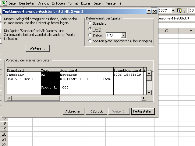

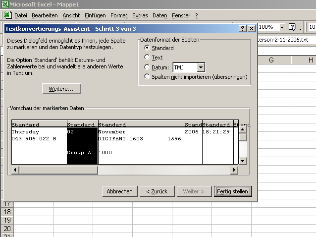

Textkonvertierungs-Assistent Schritt 3 von 3 Beim letzten Schritt gibts etwas mehr zu tun. Zuerst wird bei der "Vorschau der markierten Daten" in die zweite Spalte geklickt.Und dann oben bei "Datenformat der Spalten" auf "Text" und anschließend auf "Fertigstellen". Das wärs.

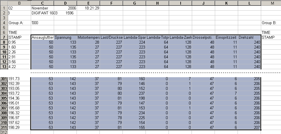

Jetzt sollte eine schöne Tabelle auf der Excel-Seite aufgebaut werden.
Damit daraus eine beschriftete Grafik wird, müsst ihr jetzt die Überschriften für die einzelnen Spalten eintragen. Das geht entweder per Hand durch abtippen, oder ihr markiert in Excel genau die Reihe über den 10 Daten-Spalten, markiert (mit gedrückter, linker Maustaste, nur den Text innerhalb der Hochkommas!, deutsche oder englische Version) und kopiert diesen Text :
'Ansauglufttemp. Spannung Motortemperatur Last/Drucksensor Lambda-Spannung Lambda-Totpunkt Lambda-Zaehler Drosselpoti. Einspritzzeit Drehzahl'
'Intakeair-Temp. Current Engine-Temp. Pressuresignal Lambda-Current Lambda-Time Lambda-Count Throttlepoti. Injection-Time RPM'
und fügt ihn in Excel wieder ein (Bearbeiten->Einfügen).
Jetzt markiert ihr den gesamten Datenbereich inklusive der eben eingfügten Überschriften Markiert wird übrigens meisten mit der Maus und gedrückter linker Taste oder mit den Cursortasten bei gleichzeitig gedrückter Shifttaste.

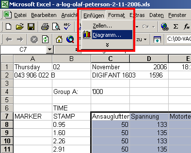

Nun soll uns Excel daraus ein Diagramm machen. Dazu wird zuerst auf "Einfügen" und dann auf "Diagramm" geklickt.

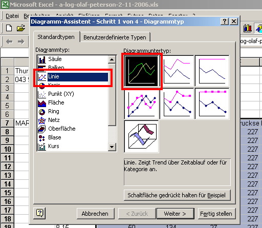

Diagrammassistent Schritt 1 von 4
Bei dem nun folgenden Fenster wählen wir beim Diagrammtyp "Linie", sowie beim Diagrammuntertyp die Darstellung oben links durch anklicken aus. Danach geht es mit "Weiter" weiter ;-)

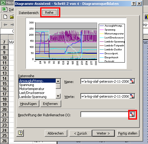

Diagramassistent Schritt 2 von 4

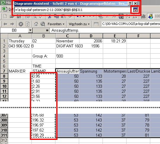

In diesem Fenster klicken wir ganz oben auf "Reihe" und unten bei "Beschriftung der Rubrikenachse (X) rechts auf das Symbol. Es geht ein kleines Fenster auf in dem man die Koordinaten per Hand eintragen könnte. Viel einfacher ist die Auswahl per Maus. Dazu wird einfach die Spalte in der Tabelle unterhalb von "Time Stamp" mit gedrückter linker Maustaste (nach unten ziehen bis zum letzten Wert) ausgewählt.Zum Abschluß klicken wir in dem kleinen Fenster oben rechts auf das Symbol.
Und mit "Weiter" geht es jetzt zum nächsten Schritt

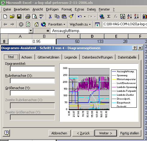

Diagrammassistent Schritt 3 von 4
Ich klicke hier immer gleich auf "Weiter". Wenn ihr dem Diagramm aber einen Titel geben wollt, dann könnte ihr ihn hier eintragen. Damit wird das Diagramm aber etwas kleiner am Bildschirm dargestellt, da der Titel ja auch Platz braucht.

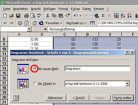

Diagrammassistent Schritt 4 von 4
Beim letzten Schritt klicke ich in das Feld "Als neues Blatt" und mit einem Klick auf "Fertig stellen" erhalten wir unser Diagramm.
Sieht es nicht schon wunderschön aus ?
Damit die Farben und das Aussehen der Diagramme immer gleich ist, habe ich mir diese nach meinem Geschmack eingestellt und kopiere diese Formate in das Diagramm. Wie das geht ? Ihr öffnet ein vorhandenes Diagramm (dazu könnt ihr auch z.B. mein Diagramm hier herunterladen), geht bei diesem Diagramm auf "Bearbeiten" und dann auf "Kopieren". Jetzt wechselt ihr in euer neues Diagramm und geht dort auf "Bearbeiten", "Inhalte einfügen" und wählt dann "Formate" aus.
Jetzt sollte euer Diagramm auch so wie dieses aussehen:
Als nächste folgt dann die Besprechung der einzelnen Kurven, deren Sollwerte sowie der Diagnose bei Abweichungen.
Wert 5, die Lambdasondenspannung
Wert 3, NTC2 Zylinderkopftemperatur
